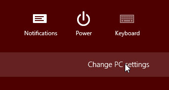

Để vô hiệu hóa tính năng này, trên thanh Charm (có thể dùng tổ hợp phím Windows+C) bấm chuột vào Change PC Settings.
Nhấn chuột vào Sync Your Settings trên danh sách thiết lập ở cột bên trái, sau đó nhìn sang bên phải bạn sẽ thấy thiết lập Sync settings on this PC, hãy chuyển trạng thái của thiết lập này sang Off.
