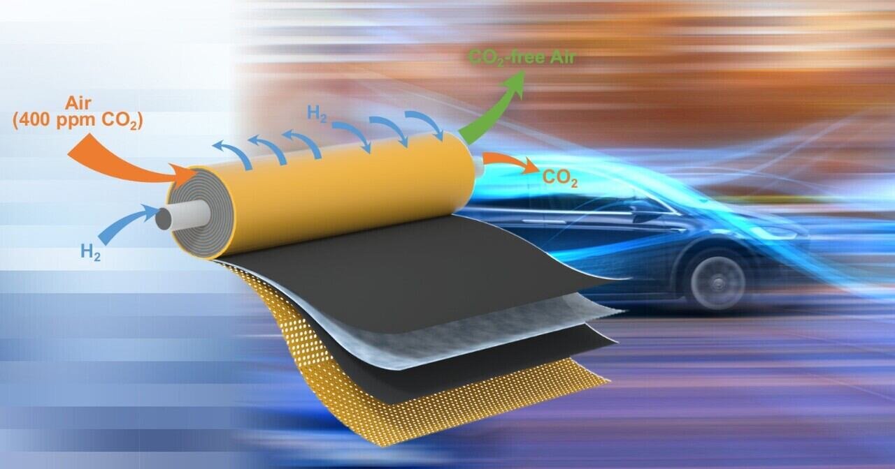

Hình minh họa cách hoạt động của hệ thống lọc CO2 vận hành bằng hydro.

“Hóa ra cách tiếp cận này rất hiệu quả. Chúng tôi có thể loại bỏ 99% số carbon dioxide có trong không khí chỉ trong một lần lọc, nếu như thiết kế đúng mẫu và tinh chỉnh đúng chức năng”, giáo sư Yan nói.
Nhóm tìm được cách cấp năng lượng cho hệ thống điện hóa bằng cách vào trong màng phân cách giữa hai bộ phận cell năng lượng. Phương pháp này sẽ khiến pin chập bên trong.
“Quả thực ẩn chứa nhiều nguy cơ, tuy nhiên chúng tôi đã có thể kiểm soát cell nhiên liệu bị đoản mạch bằng hydro. Và nhờ sử dụng màng ngăn cách bị chập sẵn, chúng tôi đã có thể loại bỏ được những bộ phận quá khổ, đơn cử như tấm lưỡng cực, thiết bị nhận dòng điện hay dây dợ thường thấy trong các tổ hợp cell nhiên liệu”, nhà nghiên cứu Shi Lin nhận định.
Hydro vẫn được gọi là thứ nhiên liệu sạch của tương lai.
Nhóm các nhà khoa học đã có trong tay thiết bị điện hóa có vẻ ngoài giống một màng lọc thông thường vốn dùng trong phân tách khí, nhưng với khả năng liên tục hấp thu lượng carbon dioxide dù là nhỏ nhất, thiết bị sở hữu tiềm năng ứng dụng khổng lồ.
Kết quả nghiên cứu cho thấy một cell điện hóa kích cỡ 5x5cm có thể loại bỏ tới 99% lượng carbon dioxide trong một luồng không khí chảy liên tục với tốc độ 2 lít/phút. Trong các thí nghiệm trước, một thiết bị lớn tương đương lon nước ngọt có thể lọc 10 lít không khí/phút, loại tới 98% lượng CO2.
Theo lời trợ lý giáo sư Setzler, khi tăng quy mô để lắp lên ô tô, thiết bị sẽ mang kích cỡ tương đương một can 5 lít. Tuy nhiên ứng dụng của nó sẽ không dừng tại đó. Thiết bị sẽ đem đến những công nghệ lọc carbon dioxide nhẹ hơn, hiệu quả hơn để lắp cho những khoang kín như tàu ngầm hay tàu du hành không gian, những phương tiện yêu cầu hệ thống lọc không khí tối tân bậc nhất. Dần dà, nó sẽ tìm được chỗ đứng trong máy bay dân dụng, nhà cao tầng hay nhiều những công trình khác.
“Chúng tôi đã có vài ý tưởng về ứng dụng lâu dài, có thể thực sự giúp chúng ta tới được tương lai đó”, nhà khoa học Setzler nhận định. Giáo sư Yan Yushan đã thành lập công ty Versogen phục vụ mục đích nghiên cứu nhiên liệu hydro sạch, và sẽ mời Shi Lin về đầu quân khi nhà nghiên cứu này bảo vệ thành công luận văn tiến sĩ.
