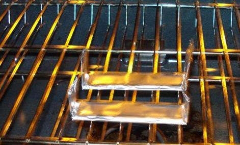

Bước đầu tiên - làm nóng lò nướng: Làm nóng lò nướng của bạn lên 150oC từ 3 đến 5 phút, nhưng không dùng chế độ Vi sóng vì chế độ này có thể làm hỏng hẳn bảng mạch trên thanh RAM của bạn đến mức không thể khắc phục nổi.

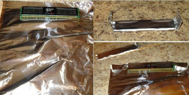

Bước thứ hai - bọc thanh RAM bằng giấy bạc: Trong thời gian lò vi sóng được làm nóng, lấy 2 tấm giấy bạc kích thước 5x25 cm và cuốn thật chặt để bọc kín lấy thanh RAM của bạn – chú ý, ngay cả các phần thừa của tấm giấy bạc sau khi bọc cũng phải được gập kín lại.
Bước thứ ba - bắt đầu nướng: Giờ cả thanh RAM và lò nướng của bạn đã sẵn sàng. Đặt trực tiếp thanh RAM bị hỏng vào lò nướng và đưa nhiệt độ lên 200oC trong vòng 2 phút. Quá trình này còn được gọi là giai đoạn làm nóng và ủ nhiệt. Trong giai đoạn này, chất trợ hàn (solder flux) bắt đầu nóng chảy và được kích hoạt để bảo vệ các vật liệu nền và vật liệu phụ bên dưới khỏi quá trình oxy hóa. Ngoài ra, mức nhiệt độ này cũng đưa keo hàn (solder paste) đến gần điểm nóng chảy.
Sau giai đoạn này, nhiệt độ được tăng tiếp lên 230oC và thanh RAM sẽ được nướng tiếp trong 2 phút nữa. Giai đoạn này, nhiệt độ tăng cao hơn điểm nóng chảy khiến keo hàn chuyển thành chất lỏng. Khi đó, keo hàn sẽ chảy ra và lấp đầy khe hở giữa các mối nối trên bảng mạch cũng như tạo kết nối cho dòng điện và tần số tín hiệu. Bên cạnh đó, nhiệt độ cao cũng làm chất trợ hàn hoạt động mạnh hơn và tẩy rửa lớp oxy hóa trên bề mặt hàn, làm cho mối hàn hoàn thiện hơn.
Bước thứ tư - Để thanh RAM nguội đi: Sau khi nướng trong khoảng 3, 4 phút như vậy, đừng đột ngột lấy thanh RAM ra khỏi lò nướng. Bạn chỉ cần mở cửa lò vi sóng để mối hàn nguội dần và rắn lại.
Bước thứ năm - Chạy thử: Cuối cùng giờ là lúc cắm thanh RAM vào máy tính của bạn và thử khởi động lên xem nó có thể hoạt động được không. Nếu máy tính của bạn khởi động một cách hoàn hảo, nghĩa là bạn đã hồi sinh thành công thanh RAM của mình và tiết kiệm được một số tiền không nhỏ, đặc biệt trong thời điểm linh kiện máy tính đang bão giá như hiện nay.
