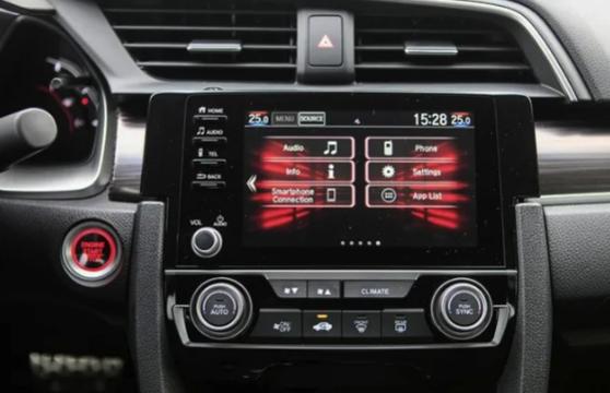

2. Nên để nhiệt độ bao nhiêu là vừa?
Và theo các chuyên gia, nhiệt độ trong xe không nên chênh quá nhiều so với nhiệt độ ngoài trời vì như vậy có thể dễ gây ra hiện tượng sốc nhiệt khi từ xe bước ra ngoài. Nên dù trời nóng hay lạnh thì bạn chỉ cần để nhiệt độ sao cho không thấy quá ấm trong mùa đông và lạnh vào mùa hè, mức chênh giữa nhiệt độ trong và ngoài xe chỉ nên từ 3 - 5 độ C.
Đồng thời, các chuyên gia cũng khuyên các tài xế, nên tắt điều hòa từ 3-5 phút trước khi xuống xe để cơ thể dần quen với nhiệt độ ngoài trời tránh tình trạng sốc nhiệt do thay đổi môi trường.
Với các xe đời mới, thông số nhiệt độ điều hòa và nhiệt độ môi trường bên trong, bên ngoài gần như được trang bị sẵn trên xe, người lái chỉ cần chú ý quan sát. Với những xe đời cũ, chỉ có nút vặn tăng giảm lạnh, có thể tự mua thêm một đồng hồ nhiệt độ chạy pin để trong xe để theo dõi nhiệt độ môi trường ca-bin.
