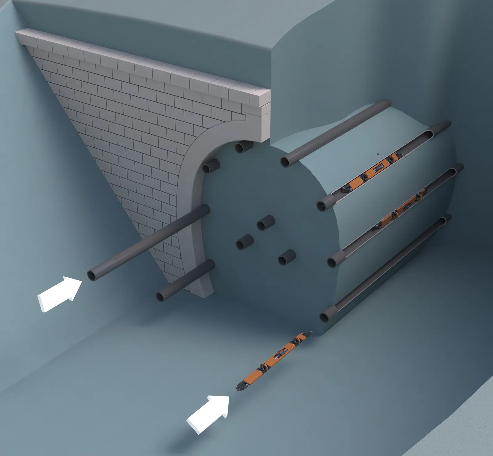

Nhưng công ty khởi nghiệp hyperTunnel của Anh lại có những ý tưởng khác. Công ty đề xuất một bối cảnh tương lai trong đó các robot nhỏ hơn nhiều, chỉ dài khoảng 3 mét và có hình dạng như một nửa hình trụ. Chúng sẽ phóng xuống dưới lòng đất thông qua các đường ống có sẵn. Những đường ống này, có đường kính khoảng 25 cm, đặt theo đường viền của các bức tường của đường hầm được đề xuất. Khi vào bên trong chúng, các robot sẽ sử dụng một cánh tay robot có đầu phay để thâm nhập vào vùng đất xung quanh và khoét những khoảng trống nhỏ, thứ sau đó sẽ được lấp đầy bằng bê tông hoặc một số vật liệu chắc chắn khác. Với từng mảnh ghép như thế này, cấu trúc của một đường hầm mới sẽ được tạo ra và kết hợp lại với nhau.
“Chúng tôi đang nói về hàng nghìn con robot giống như vậy”, Patrick Lane-Nott, giám đốc kỹ thuật của hyperTunnel, cho biết. “Giống như một đàn kiến hoặc một đàn mối hoạt động theo bầy đàn”.

Công ty đã phát hành một đoạn video 3D minh họa cho ý tưởng của mình. Nhưng nó ngược lại với việc xây dựng các đường hầm thông thường. Với TBM, trước tiên bạn đào hố và sau đó đặt các giá đỡ hoặc tường để giữ phần đất còn lại bao quanh khoảng trống. Còn với công nghệ của hyperTunnel, họ đặt các đường hầm trong lòng đất rồi sau đó mới đào. Khi cấu trúc đã được xây dựng xong, các vật liệu đang lấp đầy khoang của đường hầm có thể được lấy ra.
Ông lập luận rằng một trong các lợi thế nổi bật của cách làm này là sử dụng ít vật liệu xây dựng hơn. Thay vì đặt các phần tiêu chuẩn của tường hầm dọc theo toàn bộ chiều dài của dự án, độ dày bên ngoài của cấu trúc có thể thay đổi để phù hợp với địa chất thực tế và áp lực xung quanh đường hầm tại bất kỳ điểm nào.

Các đường ống được khoan vào bề mặt đá (màu xanh), và từ bên trong chúng, vô số robot (màu cam) sẽ xây dựng các bức tường của đường hầm trước khi phần trung tâm được thông.
