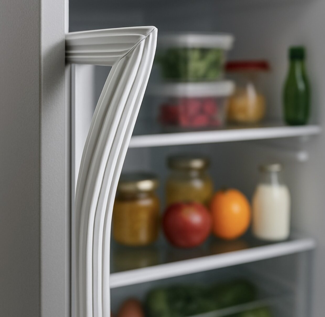

1. Vai trò quan trọng của gioăng tủ lạnh
Gioăng cao su quanh cửa tủ lạnh hoạt động như một "tấm khiên", giữ kín hơi lạnh bên trong và ngăn không khí ấm từ bên ngoài xâm nhập. Khi gioăng bị lỏng, rách, hoặc bám bẩn, khe hở sẽ xuất hiện, khiến tủ lạnh phải chạy liên tục để duy trì nhiệt độ. Hệ quả là tiêu thụ điện tăng vọt, đồng thời máy nén - bộ phận đắt nhất của tủ cũng bị quá tải, giảm tuổi thọ.
Theo chuyên gia, một tủ lạnh với gioăng kín có thể tiết kiệm 15-20% điện năng so với tủ có gioăng hỏng. Nếu hóa đơn tiền điện cho tủ lạnh nhà bạn trung bình 300.000-500.000 đồng/tháng, việc giữ gioăng hoạt động tốt có thể giúp bạn tiết kiệm vài trăm nghìn mỗi năm, chưa kể tránh được chi phí sửa chữa tốn kém.
2. Kiểm tra gioăng tủ lạnh bằng một tờ giấy
Kiểm tra độ kín của gioăng tủ lạnh cực kỳ đơn giản, chỉ cần một tờ giấy A4 hoặc giấy in thông thường. Dưới đây là cách thực hiện:
Chuẩn bị: Lấy một tờ giấy A4, gấp đôi để tăng độ dày. Đảm bảo tủ lạnh đang hoạt động bình thường.
Đặt giấy: Mở cửa tủ lạnh, đặt tờ giấy giữa cửa và thân tủ sao cho giấy nằm trên gioăng, rồi đóng cửa lại. Một nửa tờ giấy ở trong tủ, nửa còn lại ở ngoài.
Kéo giấy: Nhẹ nhàng kéo tờ giấy ra. Nếu giấy bị kẹp chặt, khó kéo hoặc rách khi kéo mạnh, gioăng đang hoạt động tốt, đảm bảo độ kín. Nếu giấy trượt ra dễ dàng mà không có lực cản, gioăng có vấn đề, để hơi lạnh thoát ra ngoài.
Kiểm tra toàn bộ: Lặp lại ở nhiều vị trí trên gioăng (trên, dưới, hai bên) để phát hiện điểm hở.
Mẹo nhỏ: Nếu không có giấy A4, bạn có thể dùng hóa đơn mua hàng hoặc giấy báo mỏng, miễn là đủ cứng để kiểm tra lực kẹp của gioăng.
3. Khắc phục gioăng tủ lạnh bị lỏng
Nếu phát hiện gioăng không kín, bạn có thể tự xử lý trước khi gọi thợ, bằng cách cách như sau.
Đầu tiên, hãy làm sạch gioăng: Bụi bẩn, mỡ, hoặc thức ăn dính trên gioăng có thể làm giảm độ bám. Dùng khăn mềm nhúng nước ấm pha chút xà phòng nhẹ, lau sạch gioăng, sau đó lau khô bằng khăn sạch. Tránh dùng hóa chất mạnh vì có thể làm hỏng cao su.
Sau đó, định hình lại gioăng: Nếu gioăng bị biến dạng nhẹ, dùng máy sấy tóc ở chế độ nhiệt trung bình, sấy đều lên gioăng trong 2-3 phút để cao su giãn nở và phục hồi hình dạng. Sau đó, đóng cửa tủ và kiểm tra lại bằng giấy.
Bạn cũng có thể thay gioăng nếu cần: Nếu gioăng rách hoặc hỏng nặng, hãy liên hệ nhà sản xuất hoặc cửa hàng phụ tùng để mua gioăng mới. Chi phí thay gioăng thường chỉ từ 200.000-600.000 đồng, rẻ hơn nhiều so với sửa máy nén hoặc mua tủ mới.
