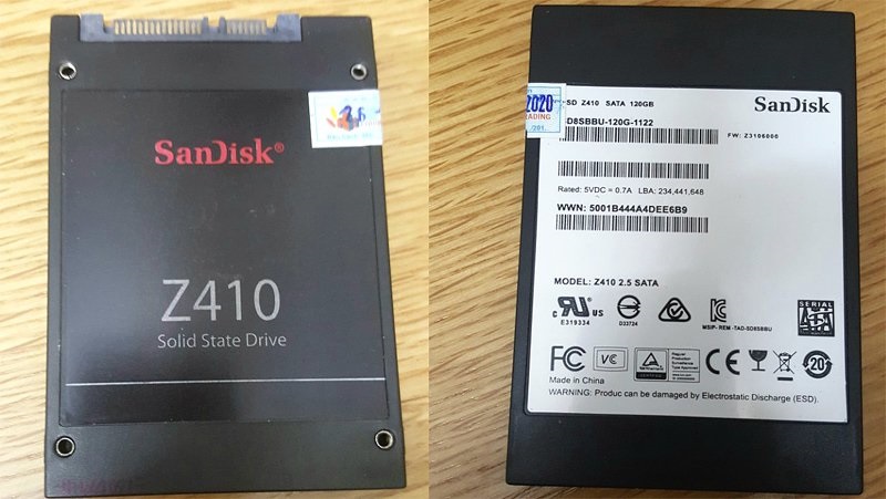

Thời điểm đầu năm 2016, SSD Kingston UV 300 120GB có giá bán chính hãng là 1.050.000 đồng, còn hàng trôi nổi, giá dao động từ 700-800.000 đồng. Đến nay, Kingston UV300 120 GB giả vẫn còn được chào bán với giá 600.000 đồng. Ở mức giá này, SSD có hình thức bên ngoài vẫn không khác gì chính hãng và gần như khó phân biệt qua vỏ ngoài vì được làm giả như thật. Tuy nhiên, bên trong SSD lại là chuyện khác. Cùng một thương hiệu, cùng model, cùng dung lượng nhưng bảng mạch, chip nhớ bên trong của mỗi ổ cứng SSD đều khác nhau và không đồng đều.
Đi kèm với sự không đồng đều bên trong đó là mức giá cũng chênh lệch khá nhiều vì có nhiều kiểu “hồn Trương Ba, da hàng thịt”. Điển hình, “hồn Trương Ba” loại 1 có tốc độ đọc - ghi (block size = 1024KB) ~400MB/s - ~120MB/s, còn nếu mua nhầm loại 2 thì “thê thảm” hơn khi tốc độ đọc - ghi chỉ còn ~160MB/s - 50 MB/s so với tốc độ chuẩn của hàng chính hãng 500~550MB/s - 280~350 MB/s. Kéo theo đó, những công cụ của Kingston như Toolbox và Manager đều không nhận được loại ổ cứng dạng này. Đây thật sự là thiệt thòi rất lớn cho người dùng vì sử dụng SSD là để tăng tốc độ khởi động máy và ứng dụng.
Nhìn từ bề ngoài, ổ SSD dỏm rất khó phân biệt do được làm giả tinh vi

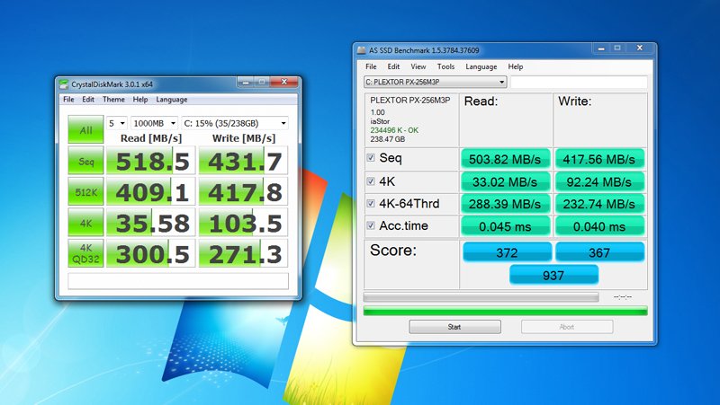

Phần mềm kiểm tra tốc độ đọc ghi của ổ SSD
Về cảm quan bên ngoài, để phân biệt được hàng giả kiểu “hồn Trương Ba, da hàng thịt” hay hàng chính hãng là khó đối với người dùng thông thường dù vẫn có những dấu hiệu như chữ mờ, tem nhà phân phối giả... Còn đối với loại SSD chạy bootrom thì không thể phân biệt được. Vì thế, cách tốt nhất là bạn kiểm tra bằng các phần mềm như Crydiskinfo, Crydiskinmask, HD Tune Pro... hoặc các phần mềm chính hãng như Samsung Magician, Kingston Manager...
Những phần mềm này sẽ hiển thị thông tin tốc độ đọc - ghi, thời gian sử dụng và số series của SSD. Nếu số series không khớp hoặc tốc độ đọc - ghi quá thấp so với thông số của nhà sản xuất thì gần như chắc chắn là hàng giả. Nếu thông số thời gian sử dụng quá nhiều mà thời gian khởi động lại thấp, không tương xứng thì rõ ràng là SSD chạy bootrom. Hiện nay, SSD 2.5 inch kết nối SATA của các thương hiệu tên tuổi như Kingston và Samsung bị làm giả khá nhiều, bạn đọc cần lưu ý.
