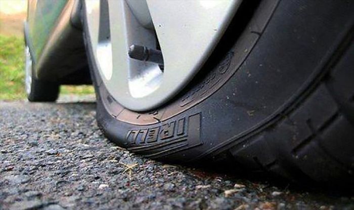

Lốp xe non hơi cũng là nguyên nhân khiến xe bị rung lắc. (Ảnh minh họa).
