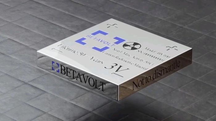

Cục pin nhỏ hơn cả đồng tiền xu là sản phẩm vừa được Công ty Betavolt của Trung Quốc giới thiệu. Pin đủ sức vận hành liên tục 50 năm mà không cần sạc như pin lithium-ion hiện giờ. Theo Betavolt, pin hạt nhân đã đi vào giai đoạn thử nghiệm hoạt động thực tế, để sau đó là lên kế hoạch thương mại hóa.
Pin năng lượng hạt nhân của Betavolt có thể đảm bảo nhu cầu nguồn năng lượng vận hành lâu dài trong nhiều trường hợp, chẳng hạn như khám phá không gian, thiết bị AI, thiết bị y tế, chip vi xử lý, cảm biến, drone và robot siêu nhỏ
Đột phá về năng lượng này sẽ giúp Trung Quốc chiếm lợi thế trong cuộc cách mạng công nghệ AI
Viên pin nhỏ xíu kích thước chỉ có 1.5x1.5x0.5cm này là một trong số những kết quả của “kế hoạch 5 năm” lần thứ 14 mà Trung Quốc đang triển khai, với mục tiêu tạo ra những đột phá khoa học của Trung Quốc cho tới năm 2035
Những hạt phóng xạ beta bắn ra từ nguyên tử Nickel-63 được hấp thụ bởi lớp bán dẫn kim cương nhân tạo với độ dày 10 micron
Sở dĩ chọn kim cương nhân tạo thay vì silicon phổ biến trong ngành bán dẫn hiện giờ, là vì độ bền điện môi của kim cương cao gấp 3 lần silicon, và khả năng dẫn điện khi bị tác động bởi nhiệt cũng cao hơn hẳn
Một lớp Nickel-63 dày 2 micron được đặt giữa hai lớp điện giải kim cương bán dẫn, chỉ cần một cụm như thế này đã đủ để tạo ra một cục pin
Hoàn toàn có thể xếp song song hàng chục, hàng trăm lớp vật liệu bán dẫn và phóng xạ dạng module như thế này để tăng cả tuổi thọ lẫn công suất của pin
Công nghệ pin hạt nhân, với vô vàn hạt electron dạng beta sản sinh trong quá trình Nickel-63 bán rã, sở hữu mật độ năng lượng cao gấp 10 lần so với công nghệ pin lithium hiện tại
Pin không có tình trạng tự xả pin, tự tạo năng lượng trong vòng 50 năm liên tục, không có khái niệm chu kỳ sạc xả như pin lithium hiện giờ
Công suất điện đầu ra ổn định, không bị ảnh hưởng bởi môi trường, và tầm hoạt động ổn định từ âm 60 tới 120 độ C, tức là mọi môi trường, kể cả ở trái đất hay những hành tinh mà con người muốn khám phá trong không gian
Nickel-63 có chu kỳ bán rã xấp xỉ 100 năm, không tạo ra phóng xạ ra bên ngoài, thân thiện với môi trường và con người, không tạo ra bất kỳ hiểm họa nào đối với môi trường sống
Cũng nhờ vậy, pin hạt nhân của Betavolt hoàn toàn không cần quy trình tái chế đắt đỏ.
