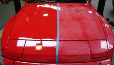

Thời gian gần đây, nhận thấy sơn xe ô tô của bạn bị phai và xỉn màu. Nguyên nhân của tình trạng này là gì và có giải pháp nào không. Dưới đây là nguyên nhân khiến lớp sơn xe ô tô của bạn nhanh phai màu.
Có hai nguyên nhân chủ yếu khiến sơn xe của bạn bị phai màu. Đầu tiên, sắc tố sơn có thể đã bị phá vỡ, đó là lớp bột màu (các hạt khoáng chất hoặc hạt tổng hợp cực nhỏ trong lớp sơn nền) giúp sơn xe có màu sắc. Thứ hai, lớp sơn trong, tức là lớp hoàn thiện bên trên lớp sơn nền có thể bị hỏng.
