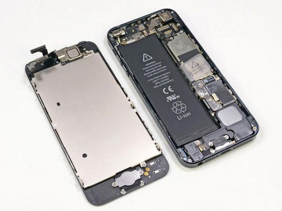

Công việc thay thế “nguồn năng lượng” cho iPhone 5 không hề khó như bạn nghĩ, đơn giản chỉ cần làm theo hướng dẫn trong bài viết.
Thông thường khi “chú dế” yêu bỗng dưng bị “hắt hơi, sổ mũi”, chắc chắn người dùng Việt Nam đa phần sẽ đem đến các tiệm sửa chữa hoặc các trung tâm bảo hành. Nhưng nếu bạn là một người vừa sở hữu iPhone 5, vừa là người đam mê công nghệ, thích khám phá, hoặc muốn “lấy le” với bạn gái (hoặc ai đó nhờ sửa iPhone) khi điện thoại của họ có vấn đề về pin, thì các bạn có thể tham khảo cách làm dưới đây:
Trước tiên tháo 2 ốc ở phía cạnh dưới máy.
Màn hình của iPhone 5 cho phép tháo ra một cách khá dễ dàng.
Tháo tiếp các ốc vít cố định ở phía mặt sau máy.
Nhấc các giắc nối khỏi pin và main máy.
Pin iPhone 5 sử dụng điện áp 3,8 V, 5,45 Wh và 1440 mAh.
