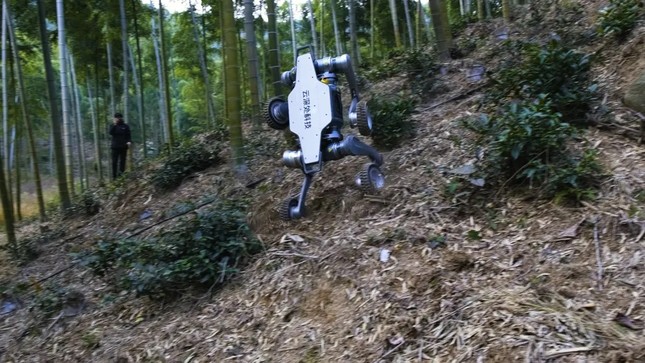

Theo như mới đây trong video quảng cáo vừa được phát hành về một robot bốn chân mới có thể lái xe, leo trèo, nhào lộn và lập bản đồ địa hình ngoài trời khó khăn nhờ có tay và chân được thay thế bằng bánh xe, mô hình robot Lynx lăn với tốc độ cao xuống một con dốc có nhiều cây cối, leo lên bức tường đá cao 80 cm và thậm chí lái xuống một con dốc không bằng phẳng có góc nghiêng 50 độ phủ đầy đá và cây bụi.
Robot Lynx chạy băng băng lên đồi cao.
Công ty robot Trung Quốc DEEP Robotics đã cho ra mắt robot "Lynx" được thiết kế để hoàn thành các nhiệm vụ trong các ngành công nghiệp chuyên dụng như xây dựng , tiện ích hoặc cứu hộ khẩn cấp.
Trong video quảng cáo vừa được phát hành, mô hình robot Lynx lăn với tốc độ cao xuống một con dốc có nhiều cây cối, leo lên bức tường đá cao 80 cm và thậm chí lái xuống một con dốc không bằng phẳng có góc nghiêng 50 độ phủ đầy đá và cây bụi.
Một tính năng chính là khả năng di chuyển của Lynx bằng cả hai và bốn chân , tất cả đều được trang bị bánh xe có lốp xe địa hình dày. Điều này cho phép nó di chuyển theo cách phù hợp nhất với tình huống của nó.
Chẳng hạn, khi leo qua một con dốc trong video, robot nhảy trên mặt đất bằng hai chân, trong khi trên đường đất, nó chạy nhanh trên cả bốn bánh xe. Ở tốc độ tối đa, Lynx có thể di chuyển với tốc độ 18 km/giờ và có thể nhảy bậc cao tới 22 cm.
Một camera có độ phân giải cao được đặt trên đầu robot có chức năng truyền trực tiếp video về cho người điều khiển có thể giúp robot hoàn thành các nhiệm vụ như kiểm tra từ xa máy móc tại hiện trường hoặc tuần tra an ninh dọc theo đường biên giới được xác định trước.
DEEP Robotics cũng sử dụng nền tảng trí tuệ nhân tạo (AI) độc quyền cho robot của mình, được gọi là "DEEP Robotics AI+". Công ty cho biết AI sử dụng học tăng cường - một kỹ thuật đào tạo học máy để giúp robot vượt qua các chướng ngại vật như tường
Pin của Lynx có thể hoạt động trong ba giờ cho mỗi lần sạc, nhưng những pin này có thể được thay trong khi robot đang hoạt động. Điều này có nghĩa là khi có người điều khiển đi kèm, nó có thể hoạt động lâu hơn nhiều.
Mặc dù có thông số kỹ thuật chắc chắn, Lynx chỉ được chứng nhận là có khả năng chống nước IP54 , nghĩa là mặc dù có thể chịu được một số bụi và nước phun, nhưng không hoàn toàn không thấm nước. Điểm yếu này có thể khiến nó không phù hợp với một số nhiệm vụ, chẳng hạn như làm việc trong môi trường ngoài trời có mưa lớn hoặc băng qua các khu vực ngập nước với tốc độ cao.
Trong tương lai, DEEP Robotics muốn chế tạo thêm nhiều robot cho các ngành năng lượng, khai thác mỏ và cứu hộ khẩn cấp. Công ty cũng đang nghiên cứu một robot hình người được hỗ trợ bởi AI có thể tự học.
