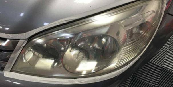

ảnh minh họa
Sử dụng băng dính chuyên dụng cho xe để dán xung quanh đèn trước khi thực hiện bước tiếp theo. Dán kín hết những phần hở, lưu ý không dán vào phần bị ố vàng.
Việc dán như vậy mục đích để bảo vệ các gioăng cao su bọc xung quanh đèn (nếu có) không bị tác động bởi giấy nhám hay dung dịch.
Sau đó, dùng kem đánh răng bôi vào các vị trí ố vàng. Cho kem đánh răng vào khăn, lau toàn bộ đèn, sau đó rửa lại với nước và lau khô.
Kem đánh răng có tính ăn mòn nhẹ, có thể loại bỏ chất bẩn và lấp đầy các vết trầy, đồng thời đánh bóng phần nhựa của đèn.
Sau khi đã làm sạch đèn, sử dụng kem đánh bóng bôi trực tiếp lên đèn pha theo chiều dọc và dùng khăn mềm xoa đều để khôi phục độ trong của đèn.
Tại bước này, nếu bạn có máy đánh bóng chuyên dụng cho xe thì công đoạn sẽ đỡ tốn thời gian hơn.
