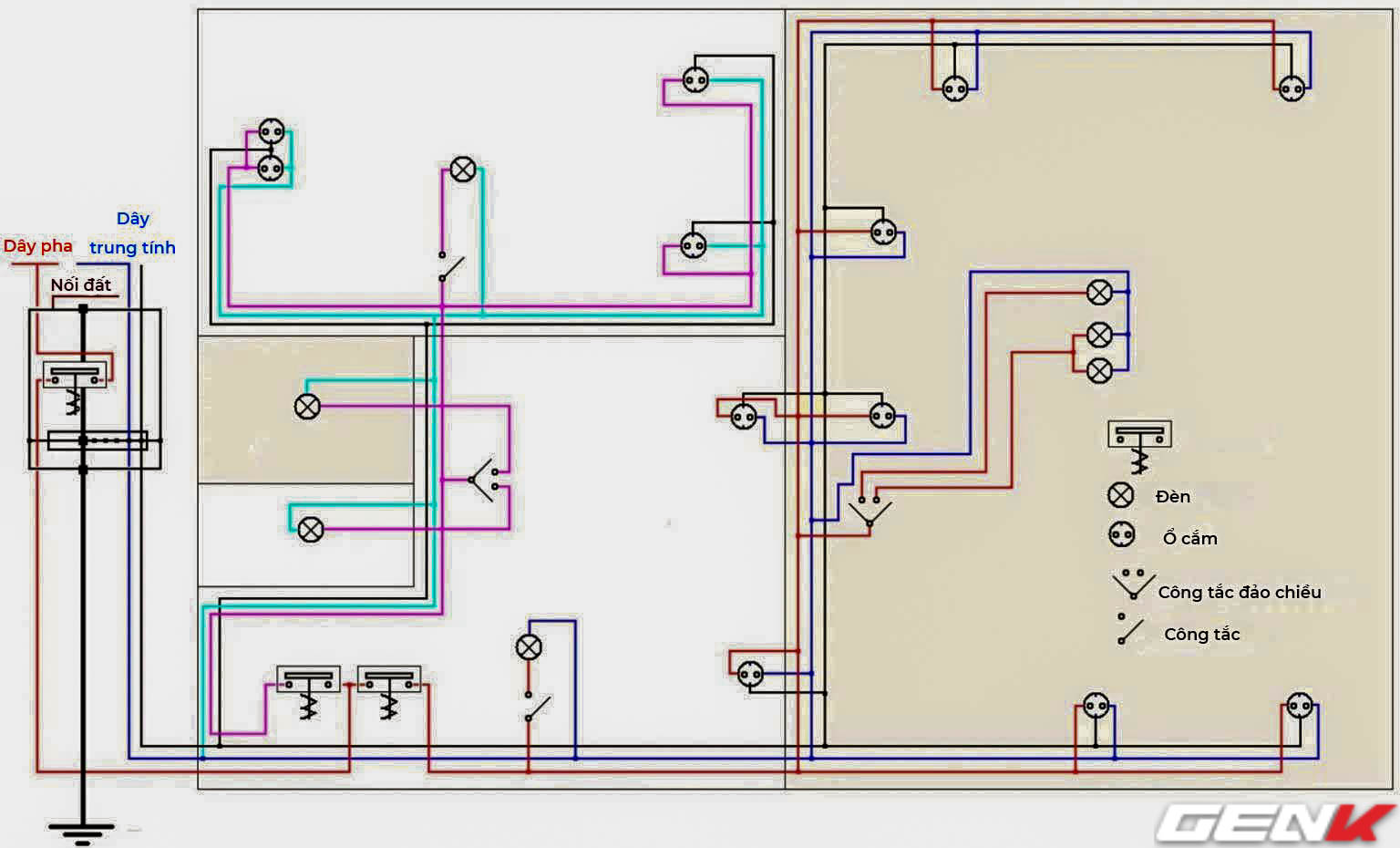

Không lập sơ đồ đường điện chi tiết
Đây là sai lầm lớn nhất, hay gặp phải nhất khi xây dựng hoặc sửa chữa nhà cửa, đặc biệt là từ khoảng chục năm trở về trước. Ngày nay, nhiều người đã rút được kinh nghiệm là trước khi bắt đầu sửa chữa hoặc lắp đặt hệ thống dây điện mới thì cần lên một kế hoạch chi tiết và vẽ sơ đồ chính xác. Những lời bào chữa theo kiểu "Tôi sẽ nhớ mọi thứ" không bao giờ là phù hợp trong trường hợp này. Một bản vẽ chi tiết được dựng lên sẽ giúp bạn rất nhiều trong tương lai khi muốn sửa chữa, nâng cấp một cách an toàn, và quan trọng nhất là không để xảy ra nguy cơ làm hỏng các dây chìm, ví dụ như khi bạn muốn khoan tường để lắp kệ, lắp thêm ổ cắm, v.v.
Ngoài ra, việc lập một sơ đồ và lên kế hoạch như vậy cho phép bạn tính toán chính xác sẽ cần bao nhiêu ổ cắm, công tắc, hộp lắp đặt và dây điện. Điều này có nghĩa là bạn sẽ không bị mua quá nhiều, và nhờ đó mà tiết kiệm được tiền.

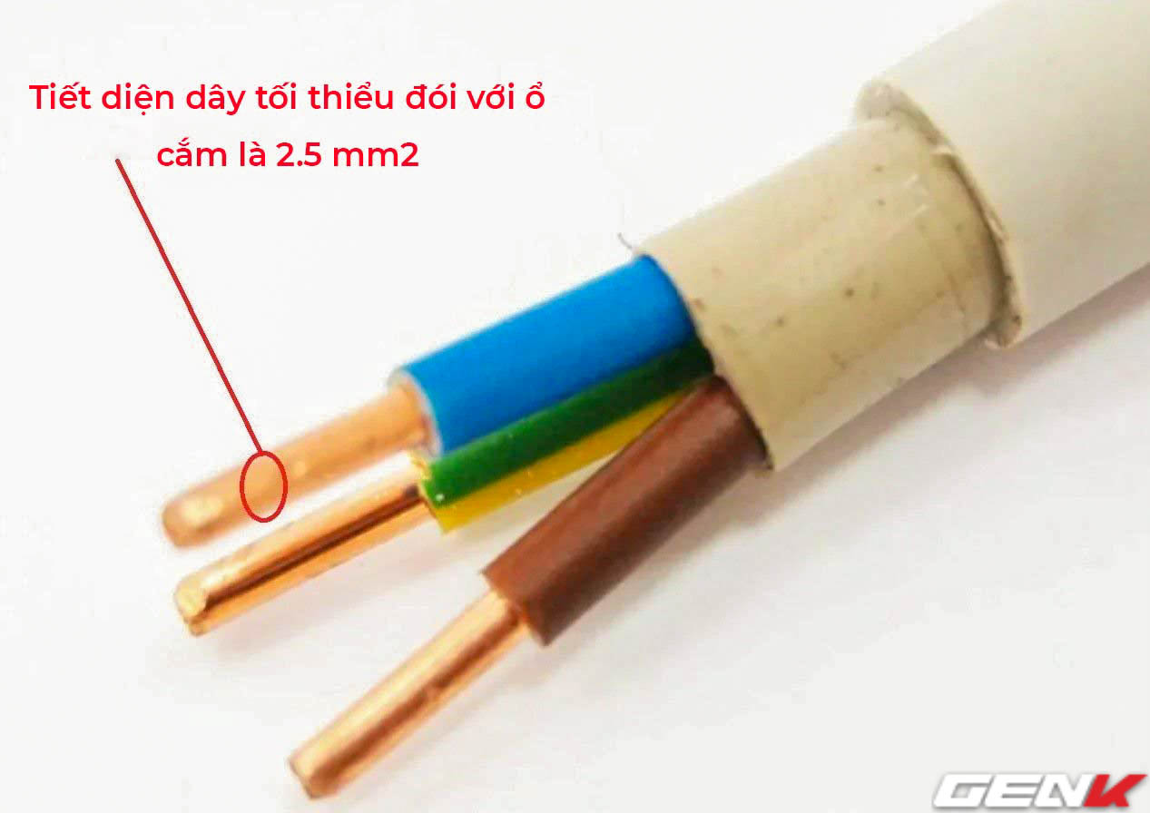

Sử dụng dây có tiết diện không đủ
Hãy nhớ lại kiến thức vật lý phổ thông: Tải tiêu thụ càng lớn thì yêu cầu tiết diện của dây dẫn cũng càng lớn. Vì vậy, nếu bạn định dùng dây điện có tiết diện lõi 1,5 mm2 cho hệ thống đèn chiếu sáng thì đối với ổ cắm sẽ cần dùng loại dây điện có tiết diện 2,5 mm2.

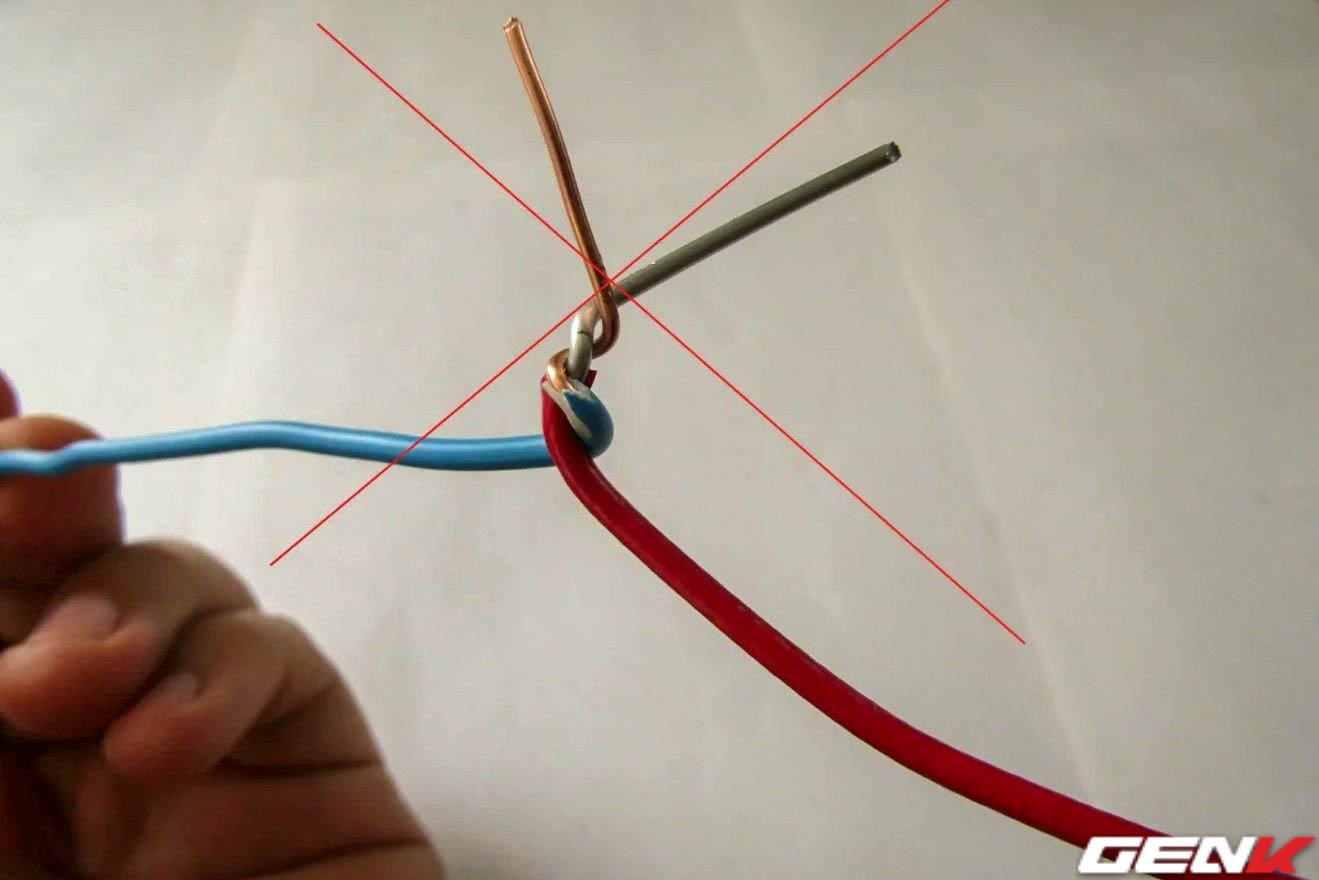

Dùng dây nhôm
Đừng quên rằng: không có chỗ cho dây điện lõi nhôm trong nhà. Vì vậy, nếu bạn đang lắp đặt hệ thống dây điện mới, hãy chỉ sử dụng dây đồng. Trong trường hợp bạn đang nâng cấp hệ thống điện cũ và không thể loại bỏ hoàn toàn dây nhôm (nếu có) thì đừng cố gắng thực hiện thao tác xoắn dây đồng và dây nhôm như thông thường bởi 2 lý do:
1. Điện trở suất của dây nhôm và dây đồng khác nhau.
2. Dây nhôm rất dễ bị oxi hóa do không khí, bề mặt của dây nhôm hình thành một lớp oxit sẽ làm tăng điện trở tiếp xúc của điểm tiếp xúc giữa dây nhôm và dây đồng. Khi dòng điện đi qua điểm tiếp xúc này, nhiệt sẽ tăng lên tại điểm nối và có thể gây ra hỏa hoạn.

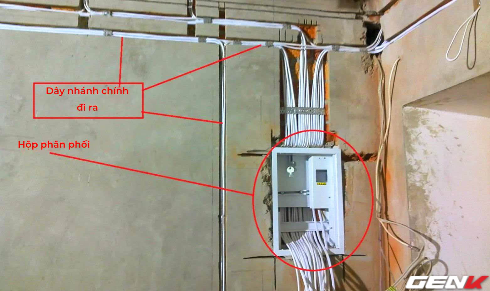

Phân tách đường điện không hợp lý
Để kết nối các thiết bị tiêu thụ điện công suất lớn, ví dụ, ấm siêu tốc, bếp từ hoặc lò nướng điện thì tốt nhất là dành cho chúng một đường cấp điện riêng từ cầu dao (hoặc điện nguồn) tổng.
Nếu bạn vẫn quyết định sử dụng những gì có sẵn, ví dụ loại dây tiết diện 1,5 mm2 làm dây ổ cắm, thì trong trường hợp tải nặng, dây điện sẽ bắt đầu nóng lên. Khi lớp vỏ cách điện bị chảy sẽ xảy ra đoản mạch và có thể dẫn đến cháy.

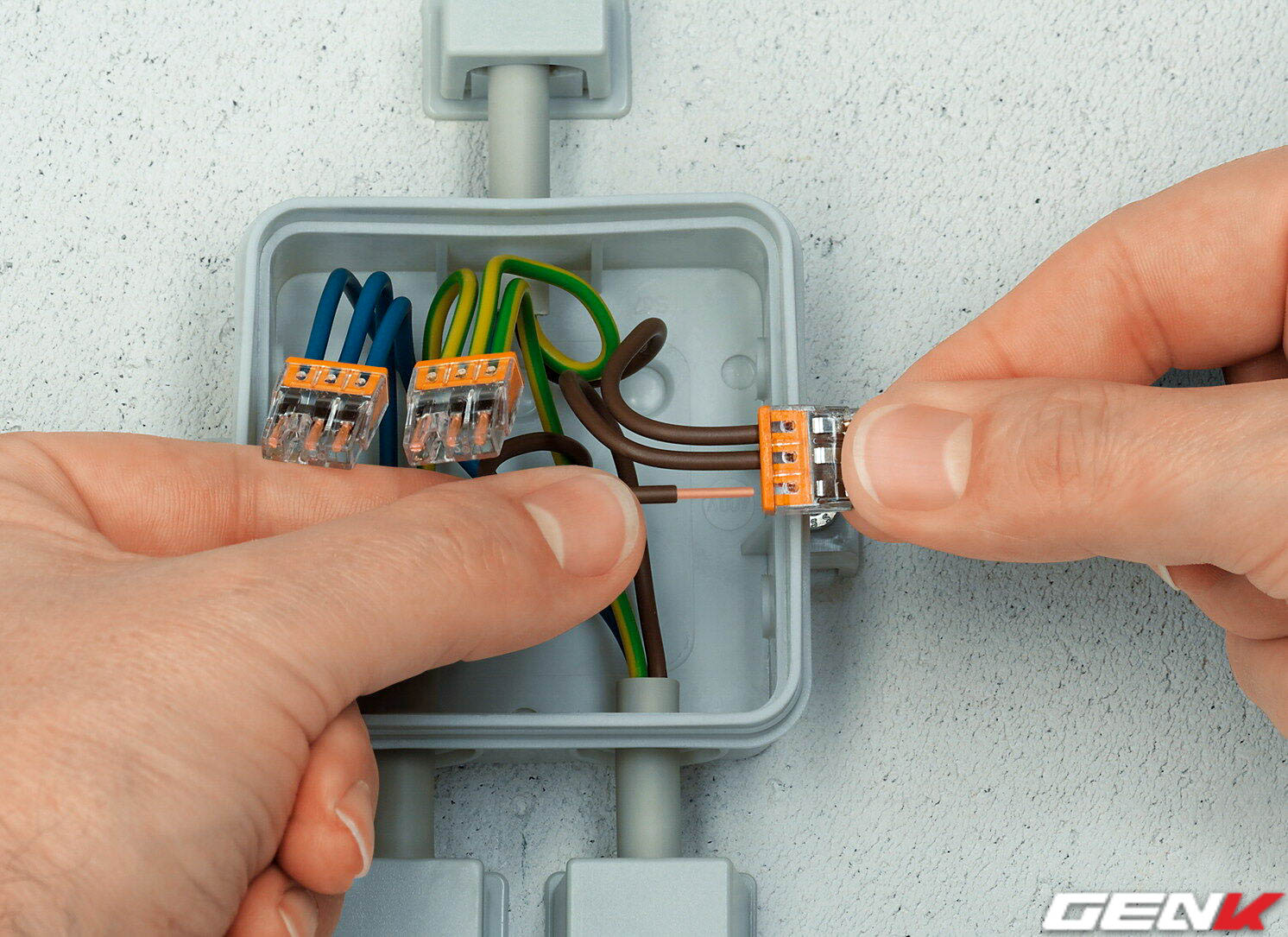

Không sử dụng đầu nối
Một sai lầm khác là lạm dụng cách xoắn để nối dây thay vì dùng các phương pháp theo quy định. Cách nối dây đáng tin cậy nhất là kết hợp xoắn + hàn và kìm bấm đầu cốt.
Cá nhân tôi vẫn thích sử dụng phương pháp nối bằng đầu cốt vì tôi cho rằng cách này đáng tin cậy và dễ thực hiện hơn.
Nếu hộp đấu dây để mở thì các đường dây phục vụ chiếu sáng có thể được kết nối dễ dàng bằng những khối nối dây nhanh WAGO.

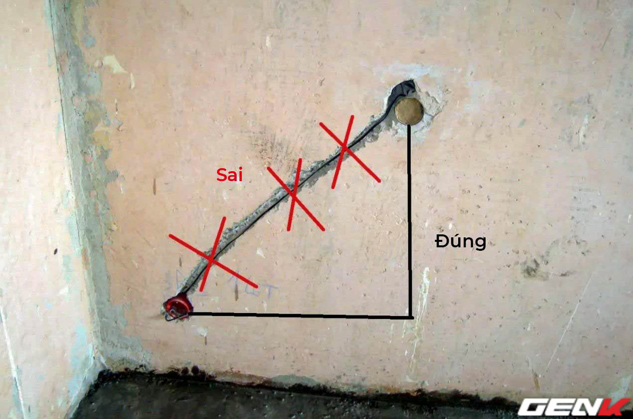

Đi dây chéo
Một số "chuyên gia vườn" hoặc những người muốn tiết kiệm nhiều tiền có thể muốn đặt dây theo đường chéo. Thế nhưng, hãy nhớ rằng việc này hoàn toàn bị nghiêm cấm. Dây điện phải được đặt theo chiều ngang từ hộp nối đi ra, theo chiều dọc đến ổ cắm và công tắc.

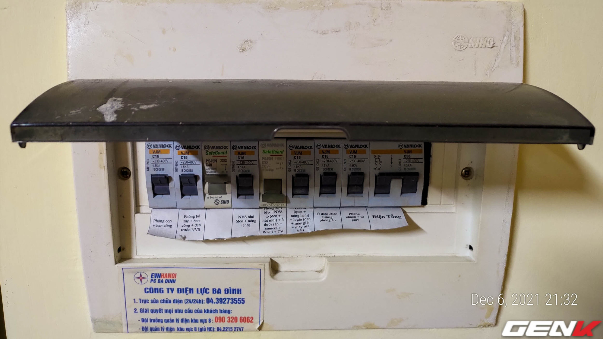

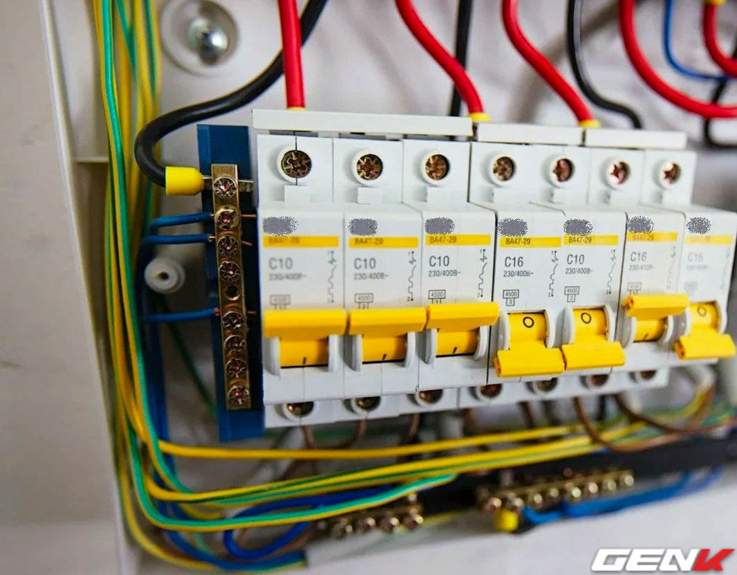

Không phân chia hệ thống dây điện thành các nhóm
"Tại sao lại phải chia dây thành các nhóm? Tôi chỉ cần đặt một cầu dao tổng và thế là xong".
Suy nghĩ này thực sự rất tào lao, và có lúc nó sẽ khiến bạn phải hối hận. Nếu bạn đang làm hệ thống dây từ đầu thì đừng bao giờ tiết kiệm tiền với hộp điện tổng.
Ít nhất thì bạn cũng cần phải tách dây thành nhóm chiếu sáng và nhóm ổ cắm riêng. Khi cần thay ổ cắm thì bạn sẽ cảm ơn chính bản thân mình vì không cần phải cầm đèn pin hoặc làm mọi thứ trong bóng tối.
Tiết kiệm tiền mua cầu dao
Đừng chọn mua cầu dao (áp tô mát) theo tiêu chí: "cứ rẻ hơn thì ta lấy". Tốt hơn hết, hãy chọn cầu dao từ một nhà sản xuất đáng tin cậy và mua ở đại lý có uy tín. Với vấn đề an toàn thì đừng có bao giờ tiếc tiền.
