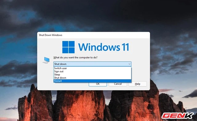

2.Khởi động lại Windows
Mặc dù việc khởi động lại là bất tiện, nhưng nó không đòi hỏi kỹ năng hoặc thao tác với những thứ như Task Manager hoặc các công cụ của bên thứ ba. Khởi động lại cũng là thực hiện luôn việc giải phóng RAM của bạn và biết đâu đây lại là cách có thể khắc phục các phiền toái khác ngay lập tức. Vì vậy, hãy thử điều này nếu bạn không có thời gian xem xét nguyên nhân một cách cụ thể của vấn đề.
[/IMG]
Nếu bạn đã thử khởi động lại mà không hiệu quả, hãy chuyển sang gợi ý tiếp theo.

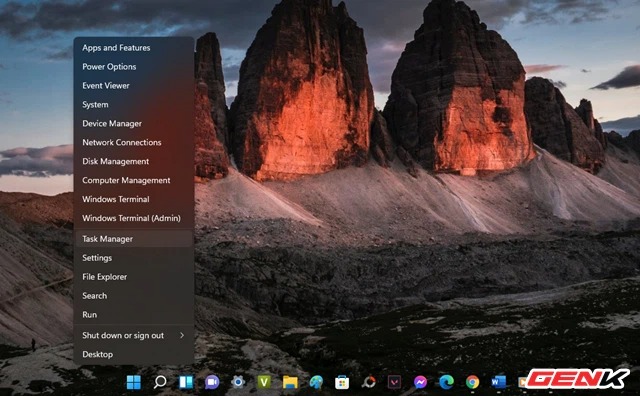

3. Đóng phần mềm hay ứng dụng một cách triệt để bằng Task Manager
Khi thực hiện việc khởi động lại máy tính, hệ thống sẽ khởi động lại từ đầu. Thao tác này sẽ thực hiện việc đóng tất cả các tác vụ đang chạy trong Task Manager. Trường hợp bạn không muốn khởi động lại, bạn có thể sử dụng trực tiếp Task Manager để thực hiện việc tắt thủ công các phần mềm hay ứng dụng đang sử dụng tập tin mình cần xóa. Đây là cách làm hiệu quả nhất cho vấn đề này.
Bạn có thể mở Task Manager bằng cách sử dụng tổ hợp phím tắt Ctrl + Shift + ESC hoặc nhấn phải chuột vào thanh Taskbar (nếu ở Windows 11 thì hãy nhấn phải chuột vào nút Start).
[/IMG]

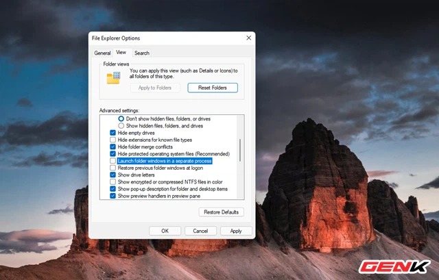

4. Thay đổi cài đặt tiến trình trong File Explorer
Theo mặc định, File Explorer sẽ khởi chạy tất cả các cửa sổ của nó trong một tiến trình duy nhất (explorer.exe). Tuy nhiên, có thể là do cài đặt nào đó của bạn đã buộc File Explorer phải khởi chạy các tiến trình theo cách riêng biệt, điều này có thể gây ra xung đột giữa các tiến trình khác, làm cho việc thao tác xóa hay chỉnh sửa tập tin không thể thực hiện được. Để khắc phục, bạn làm như sau.
[/IMG]

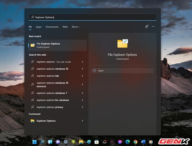

Nhập từ khóa "Folder Options" vào thanh tìm kiếm và nhấp vào kết quả như hình.
[/IMG]
Cửa sổ Folder Options hiện ra, bạn hãy nhấp vào View, tìm đến dòng lựa chọn Launch folder windows in a separate process, hủy đánh dấu ở dòng đó. Sau đó nhấn Apply > OK để lưu lại.
Giờ hãy thử lại xem sao nhé.

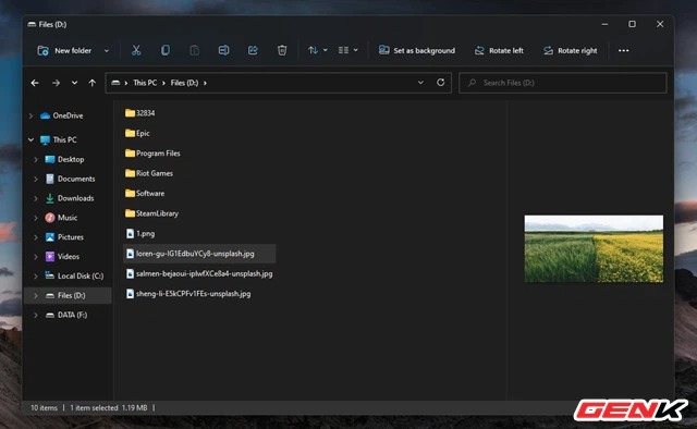

5. Tắt tính năng Preview Pane trong File Explorer
Tính năng xem trước tập tin Preview Pane trong File Explorer đôi khi cũng chính là nguyên nhân gây ra xung đột như lỗi "File is open in another program". Để khắc phục, bạn hãy nhấn tổ hợp phím tắt Alt + P để đóng Preview Pane.
[/IMG]
Sau khi đóng Preview Pane, hãy thử thao tác lại và xem lỗi "File in use" có biến mất hay không.

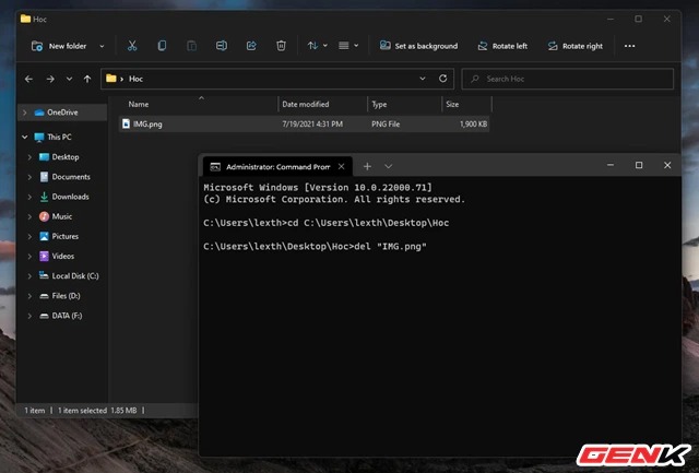

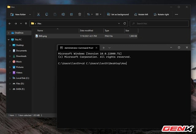

6.Xóa tập tin bằng cửa sổ dòng lệnh Command Prompt
Trường hợp nếu đã làm mọi cách với File Explorer mà kết quả mang lại cũng không khả quan, bạn có thể thử trực tiếp bằng Command Prompt.
Cụ thể, hãy nắm rõ đường dẫn trực tiếp của tập tin cần xóa bằng File Explorer, sau đó sử dụng lệnh "cd đường_dẫn_thư_mục_tậ p_tin".
[/IMG]
Sau đó dùng lệnh "del "tên_tập_tin_và_định_ dạng"" để xóa.
[/IMG]
Sau khi ENTER, tập tin sẽ bị xóa ngay lập tức.
