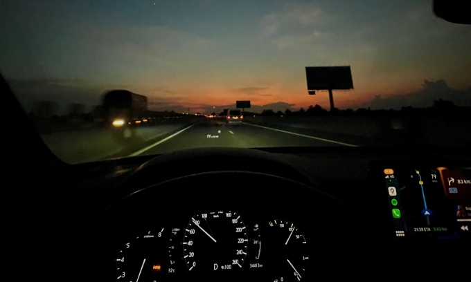

Xe lưu thông trên cao tốc Trung Lương - Mỹ Thuận vào lúc nhá nhem tối. Ảnh: Hồ Tân
