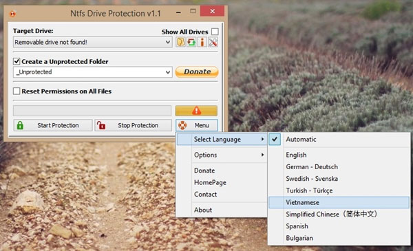

Bài viết này tôi sẽ giới thiệu đến bạn một công cụ nhỏ có tên gọi là NTFS Drive Protection, được cung cấp miễn phí và có thể chạy ngay mà không cần cài đặt. NTFS Drive Protection sẽ tiến hành mã hóa và ngăn chặn bất cứ thao tác chỉnh sửa nội dung đang được chứa bên trong thiết bị USB.
Có thể nói mục đích chính của NTFS Drive Protection là tạo ra một USB chỉ có khả năng “chỉ đọc”, nơi nội dung chỉ có thể được xem và sử dụng mà không thể thay đổi.
Một lưu ý trước khi bắt đầu việc sử dụng NTFS Drive Protection là USB hay ổ cứng gắn ngoài của bạn phải được chuyển đổi sang định dạng NTFS. Sau đó ta tiến hành tải về NTFS Drive Protection, giải nén và nhấn đôi vào tập tin EXE thực thi để khởi chạy công cụ mà không cần cài đặt.
Giao diện chính của NTFS Drive Protection khá đơn giản. Khi khởi động xong, công cụ sẽ tiến hành quét và nhận diện các thiết bị USB hay ổ cứng đang kết nối với máy tính. Tùy chọn Create a Unprotected Folder cho phép người dùng thiết lập thư mục loại trừ không mã hóa và bảo vệ trên USB, vì thế bạn có thể đặt tên bất kỳ cho nó, hoặc nếu không sử dụng thì ta có thể bỏ qua bằng cách bỏ đánh dấu ở dòng này.
Tiếp theo bạn nhấn Start Protection để bắt đầu quá trình mã hóa và khóa thiết bị. Khi quá trình kết thúc, một hộp thoại thông báo sẽ xuất hiện.
Sau khi tiến hành thiết lập bảo vệ, bạn có thể ngắt kết nối thiết bị và thử sao chép dữ liệu vào USB xem? hoàn toàn không thế!
Nếu bạn muốn ngưng việc bảo vệ này, hãy nhấn kết nối thiết bị vào máy tính, mở NTFS Drive Protection lên và nhấn Stop Protection.
Ngoài ra NTFS Drive Protection còn hỗ trợ ngôn ngữ tiếng Việt, vì thế bạn có thể thay đổi để tiện sử dụng.
