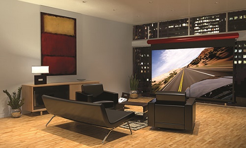

Màn hình là một thiết bị không thể thiếu trong hệ thống nghe nhìn giải trí gia đình. So với TV kích thước càng lớn giá càng cao, máy chiếu với khả năng cung cấp màn ảnh lớn từ 80 inch trở lên là một giải pháp đáng để bạn đầu tư.
Trong khi giải pháp mua màn hình TV kích thước lớn 84 inch hiện nay ít nhất cũng phải đến hàng trăm triệu đồng, việc lựa chọn đầu tư máy chiếu và màn chiếu chỉ tốn khoảng hơn 20 triệu đồng cho các model phổ thông với kích thước màn ảnh tối đa lên đến 100 inch, lớn hơn rất nhiều so với kích thước TV 40 inch phổ biến hiện nay.

Màn chiếu ngày nay thường được chọn để trình chiếu trong phòng giải trí gia đình thay cho TV kích thước lớn.

Màn chiếu
Một màn chiếu chất lượng cao thường có tuổi thọ lâu hơn hầu hết các loại máy chiếu. Do đó, bạn nên chọn mua loại màn chiếu tốt dù một số model màn chiếu cao cấp có giá tương đương với máy chiếu.
Bạn có thể lựa chọn giữa màn chiếu cố định hay loại có thể kéo lên xuống. Mỗi loại đều có ưu và nhược điểm. Lợi ích chính của loại màn chiếu kéo là có thể thu gọn lên trần khi không sử dụng. Tuy nhiên, các nếp gấp có thể xuất hiện trên màn sau một thời gian sử dụng và làm ảnh hưởng chất lượng hình ảnh trình chiếu. Một số loại màn chiếu kéo cao cấp còn được trang bị motor cũng như khả năng làm căng bề mặt màn chiếu.
Loại màn chiếu kéo lên xuống có thể thu gọn khi không sử dụng, đồng thời tránh bụi bặm và mốc ẩm.
Trong khi đó, loại màn chiếu cố định thường được làm từ vật liệu có tính co giãn giúp đảm bảo bề mặt luôn bằng phẳng và không hề nhăn. Hơn nữa, đường biên của loại màn chiếu cố định còn được bọc bằng loại vải đặc biệt để hấp thụ ánh sáng tràn ra khỏi màn hình. Nhưng do loại màn chiếu này không thu gọn lại nên bạn sẽ dành toàn bộ một diện tích tường để bố trí nó. Bên cạnh tình trạng tích tụ bụi, nấm mốc có thể xuất hiện trên màn chiếu do bề mặt tiếp xúc với hơi ẩm quá lớn.

Màn chiếu cinemascope dạng cong mang lại trải nghiệm ấn tượng.

Phòng giải trí khủng
