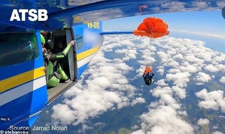

Một người nhảy dù đã bị treo lơ lửng hàng nghìn mét trên không, sau khi dù phụ bất ngờ bung ra và mắc vào đuôi máy bay.
Hình ảnh gây thót tim cho thấy người nhảy dù bị giật ngược trở lại khi tay nắm dù dự phòng mắc vào cánh tà máy bay và bị bung ra ngoài ý muốn. Ảnh: ATSB.

Cục An toàn Giao thông Australia (ATSB) đã công bố đoạn video kịch tính vào hôm 11/12, cho thấy người nhảy đầu tiên di chuyển ra cửa cuốn của máy bay để vào vị trí.
Tuy nhiên, chỉ vài giây sau, tay nắm của dù dự phòng bị vướng vào cánh tà của máy bay và vô tình kích hoạt dù phụ bung ra.
Lực kéo đột ngột đã giật người này về phía sau. Dù dự phòng sau đó bị quấn vào đuôi máy bay, khiến anh bị treo lơ lửng ngay dưới bụng máy bay. Chân của người nhảy dù bị thương khi anh va vào thân máy bay.
Theo báo cáo của ATSB, va chạm mạnh đến mức người quay phim - đang bám ngoài thân máy bay để chuẩn bị nhảy - cũng bị hất rơi xuống khoảng không.

13 người nhảy dù đã thoát ra khỏi máy bay, trong khi hai người còn lại đứng ở cửa theo dõi khi người nhảy đầu tiên vật lộn gỡ dù bị rối.
Chưa đầy một phút sau, người nhảy dù dùng dao móc cắt 11 dây của dù dự phòng bị rối. Sau khi thoát khỏi trạng thái "mắc kẹt giữa trời", người này lập tức bung dù chính và hạ cánh an toàn.
Người nhảy dù hạ cánh an toàn, chỉ bị thương nhẹ với các vết cắt và bầm tím ở chân.
