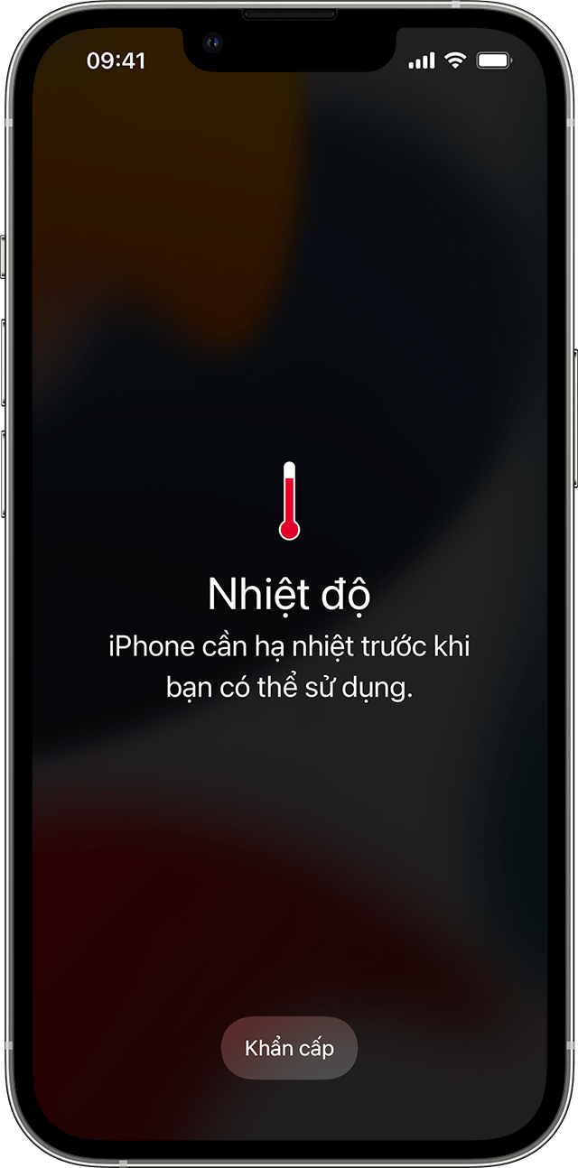

Trong một số trường hợp, bạn sẽ nh́n thấy cảnh báo “Nhiệt độ: iPhone cần hạ nhiệt trước khi bạn có thể sử dụng” hoặc “Đang dừng sạc. Quá tŕnh sạc sẽ tiếp tục khi thiết bị trở lại nhiệt độ b́nh thường” trên màn h́nh.
Apple cảnh báo khi nhiệt độ iPhone vượt quá ngưỡng cho phép. Ảnh: Apple
