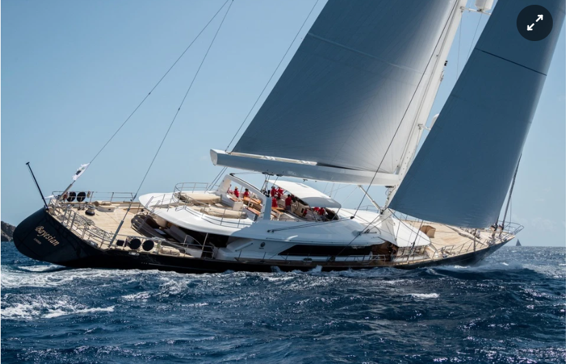

Chiếc du thuyền bị chìm ngoài khơi Sicily vào năm 2024, khiến ông trùm công nghệ người Anh Mike Lynch thiệt mạng, có thể đã bị gió giật mạnh với tốc độ hơn 128 km/giờ đánh chìm.
Du thuyền Bayesian bị lật sau khi một cơn bão mạnh bất ngờ khiến vòi rồng đập vào tàu. Ảnh: Perininavi/Instagram.
Cơ quan Điều tra Tai nạn Hàng hải Anh (MAIB), cho biết những cơn gió có tốc độ hơn 128 km/h đã “tấn công dữ dội” du thuyền, khiến nó bị ngập nước chỉ trong vài giây, BBC đưa tin.
Mô hình mô phỏng được thực hiện sau thảm kịch cho thấy những cơn gió giật với tốc độ như vậy khi thổi ngang thân du thuyền Bayesian, trong tình trạng cánh buồm hạ xuống và tấm trung tâm nâng lên, "có khả năng" khiến tàu bị lật úp.
Con tàu đã chìm gần thị trấn Porticello vào ngày 19/8/2024, trong một cơn bão bất thường được cho là có cả hiện tượng vòi rồng trên biển.
7 trong số 22 người trên tàu đã thiệt mạng, bao gồm ông Mike Lynch, 59 tuổi, và con gái ông là Hannah, 18 tuổi.
Được chủ sở hữu của công ty đóng tàu mô tả là về cơ bản không thể chìm, Bayesian chìm trong khoảng 18 phút sau khi cơn gió mạnh nhất ập đến, khiến nó nghiêng 90 độ.
​​Các nhà điều tra cho biết du thuyền bị nghiêng tới góc 90 độ chỉ trong vòng 15 giây vào lúc 4h06 (theo giờ địa phương), khiến người, đồ đạc và các vật dụng rơi văng khắp boong tàu.
Andrew Moll, Trưởng phòng Điều tra Tai nạn Hàng hải của MAIB, cho biết tình huống trở nên “không thể cứu vãn” khi tàu nghiêng quá 70 độ.
Thời điểm xảy ra tai nạn, du thuyền đang hạ buồm và nâng tấm ổn định trung tâm.
"Những phát hiện cho thấy sức gió cực mạnh mà Bayesian gây ra đã đủ sức lật úp du thuyền", Andrew Moll nói. "Hơn nữa, một khi du thuyền nghiêng quá một góc 70 độ, tình hình sẽ không thể cứu vãn được nữa".
MAIB đã yêu cầu Đại học Southampton tiến hành mô phỏng để đánh giá độ ổn định của du thuyền trong điều kiện này.
Kết quả cho thấy nếu gió thổi trực tiếp ngang thân tàu, tốc độ gió vượt quá 117km/h đủ để khiến tàu bị lật, và “cũng có thể” tàu dễ bị lật ngay cả ở tốc độ gió thấp hơn, theo MAIB.
Tuy nhiên, thông tin này không được ghi trong sổ tay trên tàu, dẫn đến việc cả chủ sở hữu lẫn thủy thủ đoàn của Bayesian có thể đều không biết về nguy cơ này, báo cáo cho biết.
