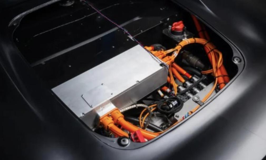

Một công ty khởi nghiệp ở Anh có thể đã tìm ra câu trả lời cho một trong những nỗi lo lắng của khách hàng khi lái ô tô điện: chờ sạc pin. Cụ thể, công ty Nybolt có trụ sở tại Cambridge (Anh), đã phát triển một loại pin lithium-ion 35kWh mới có thể sạc từ 10% lên 80% chỉ trong hơn 4 phút rưỡi trong buổi trình diễn trực tiếp đầu tiên vào tuần trước.

Công ty cho biết công nghệ của Nyobolt được xây dựng dựa trên nghiên cứu kéo dài suốt một thập kỷ do nhà khoa học pin Clare Gray của Đại học Cambridge dẫn đầu. Chìa khóa giúp pin có thể sạc siêu nhanh mà không ảnh hưởng lớn đến tuổi thọ của chúng là thiết kế giúp chúng tạo ra ít nhiệt hơn. Nó cũng làm cho chúng an toàn hơn vì quá nóng có thể khiến pin lithium-ion bắt lửa và phát nổ.
Ngoài ra, vật liệu được sử dụng để chế tạo cực dương của pin cho phép truyền điện tử nhanh hơn.

Theo Paul Marchment, nhà tư vấn tại Arval, một chuyên gia cho thuê xe thuộc sở hữu của BNP Paribas cho biết sự đổi mới của Nyobolt đã được thử nghiệm trên nguyên mẫu xe thể thao của công ty, đặc biệt đáng khích lệ đối với các đội xe điện thương mại và những người lái xe phụ thuộc vào ô tô điện trong công việc của họ.
