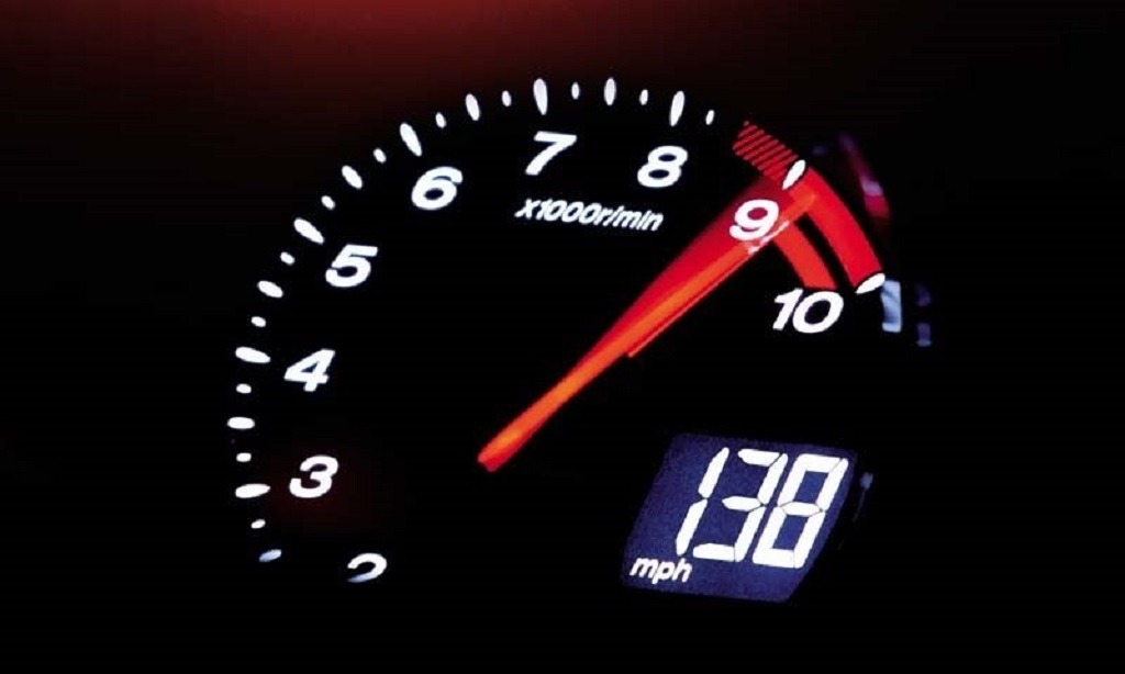

Vòng tua máy bất ngờ tăng giảm đột ngột ngay cả khi bạn đang duy trì tốc độ ổn định thì đây chính là bằng chứng cho thấy động cơ xe tiềm ẩn một số vấn đề cần được tìm hiểu và sớm khắc phục.
Vòng tua máy (ký hiệu là "RPM") là tổng số vòng quay của động cơ trong thời gian 1 phút. Tốc độ vòng tua máy được hiển thị tại cụm đồng hồ tốc độ dưới dạng đồng hồ kim truyền thống hoặc kỹ thuật số.
Khi xe đang chạy, vòng tua máy động cơ chỉ tăng giảm khi có sự tác động của người điều khiển. Cụ thể khi người lái nhấn bàn đạp ga để mở bướm ga thì vòng tua máy xe tăng và ngược lại.
Nếu bạn cho xe chạy với tốc độ không đổi, giữ chân ga ổn định mà vòng tua máy tăng giảm đột ngột thì cần phải nghĩ ngay đến những nguy cơ liên quan đến cỗ máy vận hành. Dưới đây là những nguyên nhân chính:
