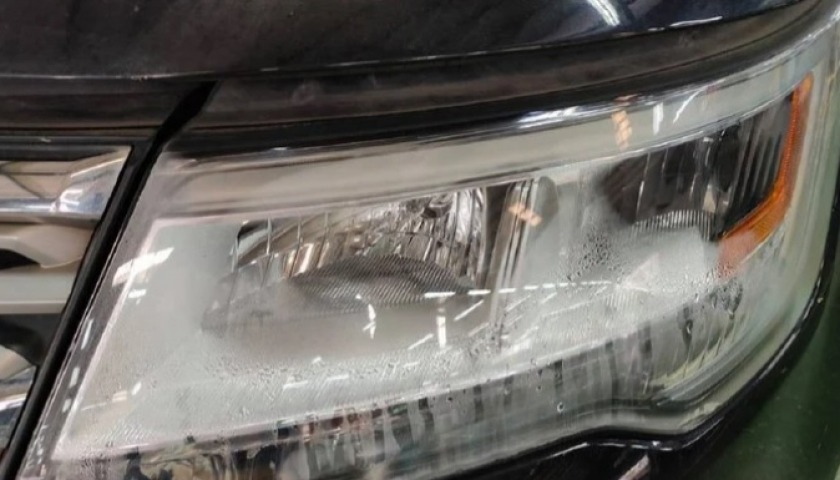

Old  Default Tại sao đèn ô tô bị hấp hơi nước?
Do tác động vật lý hoặc va chạm: Nếu xe bị va chạm hoặc có những tác động vật lý khu vực đầu xe, có thể không va trực tiếp vào đèn, đèn hoàn toàn không bị vỡ nứt hay xước nhưng vẫn dẫn việc chóa đèn bị hở và ngấm hơi nước. Đặc biệt tài xế cần lưu ý quá trình sử dụng xe, trong điều kiện trời mưa thường rất dễ làm đèn xe bị hấp hơi nước.
Lỗi của nhà sản xuất hay việc tháo lắp đèn: Có trường hợp đèn pha bị hấp nước dù xe mới 100%. Đây có thể là lỗi trong quá trình lắp ráp hoặc vận chuyển xe từ nhà máy tới showroom. Tuy nhiên, trường hợp này rất hiếm khi xảy ra. Bên cạnh đó, khi tháo lắp đèn trong môi trường có độ ẩm cao, sau đó khi bật đèn sáng, nhiệt độ tăng sẽ làm không khí ẩm bốc hơi và ngưng tụ thành dạng sương, đọng bên trong bề mặt đèn.
Sửa chữa thiếu chuyên nghiệp hoặc độ đèn sai kỹ thuật: Khi độ đèn hay sửa chữa đèn cần phải tháo lắp tại các cơ sở chuyên môn kém, thiếu kinh nghiệm khiến mặt đèn khi tháo ra lắp lại đã bị biến dạng hay cao su lắp không kín sẽ tạo ra những khe hở. Từ đó nước hoặc hơi nước có cơ hội lọt vào bên trong đèn xe.
Cách khắc phục
Mở nắp chụp cao su và bật đèn: Nếu đèn pha ô tô bị hấp hơi nước thì nguyên nhân có thể là do nắp chụp chưa được đóng khít, gioăng nắp chụp không chặt hay bị nứt, mục. Để xử lý, bạn hãy tháo nắp chụp cao su ở sau đèn và bật đèn sáng trong khoảng 20 phút để đèn nóng lên, đẩy hơi ẩm ra ngoài. Sau đó, đậy nắp đèn lại và tiếp tục theo dõi.
Sử dụng túi chống ẩm xử lý đèn ô tô bị hấp hơi: Bạn hãy tháo cụm đèn pha theo hướng dẫn sử dụng. Dùng khăn mềm lau sạch hơi ẩm trên ống kính đèn. Bỏ một gói gel silic dioxit (thường có trong gói hút ẩm) vào bên trong cụm đèn nhưng hãy lưu ý để lớp gel không tiếp xúc với bóng đèn. Sau đó lắp lại đèn pha.
Sấy đèn: Nếu các cách trên không xử lý được đèn xe bị hấp hơi nước, bạn hãy sử dụng dịch vụ sấy đèn chuyên dụng. Như vậy, tình trạng này sẽ được xử lý triệt để.
Để phòng tránh được tình trạng đèn xe bị hấp hơi nước do những vết nứt hở, cần phải thường xuyên kiểm tra, vệ sinh và bảo dưỡng đèn xe định kỳ để sửa chữa kịp thời.
Bên cạnh đó, khi mua xe, bạn cần phải xem xét kỹ lưỡng từng bộ phận, đặc biệt là đèn xe. Nếu tháo lắp đèn cần phải đảm bảo đúng kỹ thuật và thực hiện ở những nơi có độ ẩm phù hợp. Việc lựa chọn địa điểm uy tín để nâng cấp và độ đèn cũng không kém phần quan trọng.
