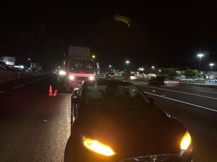

Mới đây, ông Pooch, chủ tài khoản Twitter @repkord, đang trên đường đi ăn tối trên chiếc Tesla Model S P85D chạy điện của mình. Khi chiếc xe đang lăn bánh giữa cao tốc 6 làn xe, bỗng dưng những tiếng bíp bíp báo động bắt đầu xuất hiện.
Chiếc xe hiển thị cảnh báo “Vehicle May Not Restart: Service required” rồi khựng lại giữa cao tốc. Một sự cố về điện nào đó đã xảy ra và ông Pooch thậm chí còn chưa kịp đưa chiếc xe vào lề thì tất cả các nút điều khiển đã bị khóa.
Từ thời điểm đó, chiếc xe Tesla bị khóa chặt bánh sau, không thể di chuyển được, không về được số N, không nhả phanh tay. Nó không phải là một phương tiện nữa mà là một vật cản nằm giữa cao tốc.
Xe Tesla Model S của ông Pooch chết máy giữa cao tốc 6 làn xe.
May mắn là đèn báo khẩn cấp vẫn còn hoạt động và không một ai đâm sầm vào chiếc xe của ông Pooch nếu không nhiều khả năng tai nạn liên hoàn sẽ xảy ra bởi tốc độ di chuyển của phương tiện trên đường cao tốc của Mỹ là rất cao. Cửa xe cũng vẫn có thể mở được và ông Pooch đã thoát ra ngoài, chạy thật nhanh vào lề đường để tìm kiếm sự trợ giúp.
Nhờ sự hỗ trợ của một số công nhân Bộ Giao thông vận tải Mỹ ở gần đó, cuối cùng ông Pooch cũng đưa được chiếc Tesla của mình vào lề đường. Giao thông sau đó cũng được thông suốt trở lại mà không xảy ra bất cứ tai nạn đáng tiếc nào.

Sự cố nguy hiểm trên diễn ra với một chiếc Tesla chết máy giữa đường nhưng thực sự đang là một vấn đề đau đầu với toàn ngành xe điện. Mọi xe điện đều có một số cách để đưa xe về số N. Thế nhưng dựa trên nghiên cứu của Jalopnik, tất cả các xe điện được bán ra từ trước tới nay đều yêu cầu xe phải còn trong trạng thái hoạt động mới có thể tiếp cận các nút điều khiển để đưa xe vào trạng thái lăn bánh tự do hoặc chế độ cho phép xe khác kéo đi. Lý do là vì những phương thức đưa xe về số N thường được truy cập qua màn hình cảm ứng kiêm bộ điều khiển trung tâm cho mọi thứ trên xe.
Đối với Ford và Tesla, quy trình đưa xe về số N yêu cầu màn hình cảm ứng phải hoạt động, điều đó có nghĩa là phải còn ít nhất một trong hai nguồn điện là ắc quy 12V hoặc pin chính còn hoạt động.
Đối với Nissan Leaf và Chevy Bolt, theo hướng dẫn của hãng thì có vẻ như chúng sẽ tự về số N nếu như cả hai nguồn điện đều cạn kiệt. Nghe thì có vẻ ổn nhưng tìm kiếm trên diễn đàn dành cho chủ sở hữu xe Leaft và Bolt thì có vẻ như chúng cũng gặp vấn đề trong việc đưa xe về số N, đặc biệt là khi ắc quy 12V bị cạn kiệt.
