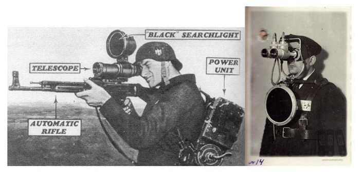

Lịch sử của các thiết bị quang điện tử nhìn đêm bắt nguồn từ trước Chiến tranh thế giới thứ hai, khi quân đội Đức phát triển các khí tài hồng ngoại đầu tiên và theo đó là sự bám đuổi của quân Đồng Minh.
Nếu như trước đó, con người chỉ có thể dựa vào ánh trăng, lửa... là các loại ánh sáng khả kiến (dải ánh sáng mà mắt người nhìn thấy được), thì các bộ thiết bị mới này lại sử dụng ánh sáng hồng ngoại gần (0.8-1.5µm), dải bước sóng mắt thường không thể nhìn thấy. Về nguyên lý, ánh sáng hồng ngoại được phát ra từ các bộ đèn phát chủ động, chiếu sáng cảnh vật, ánh sáng phản xạ lại được thu thập, qua bộ chuyển tín hiệu quang điện, biến chùm ánh sáng thành chùm điện tử và khuếch đại lên, sau đó chùm điện tử đập vào màn hình huỳnh quang và chuyển thành hình ảnh nhìn thấy. Toàn bộ quá trình này đã biến đổi ánh sáng cận hồng ngoại, để tạo ra các loại ảnh màu sáng xanh, màu phù hợp nhất với mắt người khi nhìn lâu. Các công nghệ “thế hệ 0” này khuếch đại ánh sáng yếu lên khoảng 1.000 lần.
Tuy là một bước đột phá lớn giúp cho con người sử dụng loại ánh sáng mới, nằm ngoài ánh sáng khả kiến, khí tài nhìn đêm thuở sơ khai này thường to và cồng kềnh, sử dụng kèm với các đèn tìm kiếm hồng ngoại rất lớn. Ngoài việc khó mang vác, nếu phía đối phương cũng sử dụng các loại kính nhìn đêm tương tự thì nó dễ bị phát hiện và trở thành mục tiêu.
Thiết bị nhìn đêm quang điện tử thời kỳ đầu (năm 1940). Ảnh tư liệu
