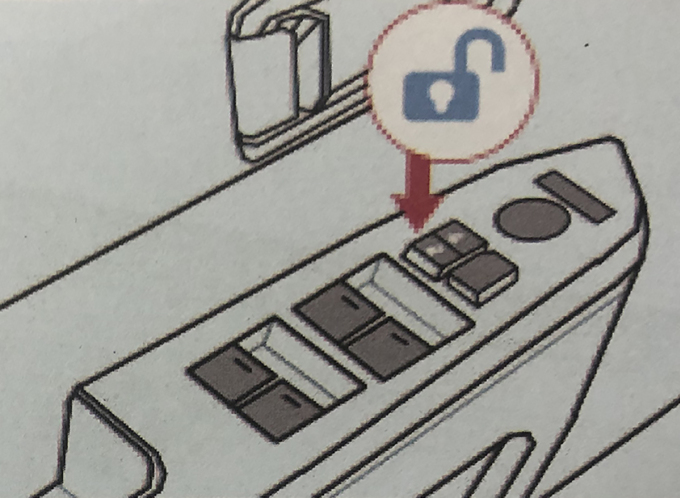

1: Mở cửa cạnh ghế lái
Khi phát hiện bị bỏ quên trên ôtô một mình, các em đi phía ghế của lái xe và nhấn vào vị trí nút bật lẫy mở chốt cửa xe hoặc nhấn mở trực tiếp vào lẫy khoá. Các em kéo nắm tay vào trong rồi mở cửa xe bước ra, nhờ người liên lạc với thầy cô, bố mẹ đến đón.
Mở chốt khoá cửa từ bên trong.
Hầu hết cửa xe dù đã khoá nhưng đều có thể mở được từ phía bên trong.
Kéo tay nắm mở cửa xe.
