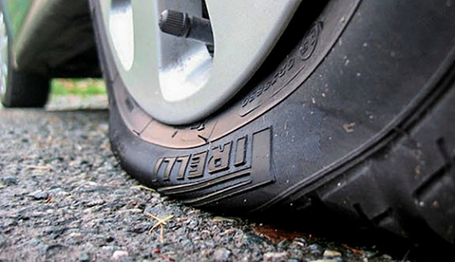

Với những xe đậu lâu ngày từ 1 tháng trở lên thường gặp hiện tượng xì hơi bánh xe, tùy theo tình trạng lốp nguyên nhân do diện tích lốp chịu áp lực của xe trong thời gian dài kết hợp với các tác động của thời tiết. Trung bình những vỏ lốp vận hành được 45-50.000 km sẽ xuống hơi khoảng 0.2-0.3 so với tiêu chuẩn vẫn đủ an toàn để đi đến các tiệm bơm hơi.
Với những xe bị xẹp lốp hoàn toàn, chủ xe buộc lòng phải sử dụng các loại bơm cầm tay để bơm hơi đầy đủ, thông thường những bãi xe mức độ trung bình đều có sẵn vòi bơm hơi nên không cần phải lo lắng.

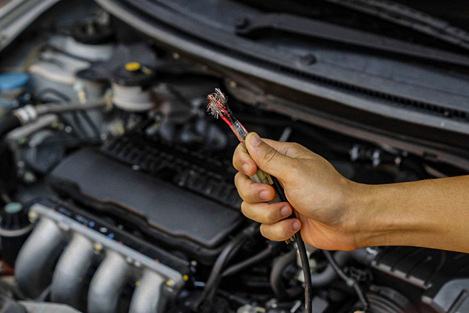

Côn trùng, chuột vào khoang máy
Thời điểm hiện tại việc phòng tránh chuột hay côn trùng vào khoang máy dường như là bất khả thi bởi các quy định về giãn cách xã hội đối với các xe gửi tại bãi. Nên sau khi hết thời gian giãn cách việc đầu tiên cần phải kiểm tra xem khoang máy có dầu hiệu xâm nhập thông qua các hiện tượng như dấu chân, mùi hôi, phân, nước tiểu của chuột.
Nếu có thì việc đầu tiên cần kiểm tra ngoại quan xem có dấu hiệu cắn phá đường dây đường ống, đèn cảnh báo trên xe có xuất hiện. Sau đó kiểm tra khoan lấy gió, vị trí lọc gió máy lạnh để dọn các thứ mà chuột mang vào. Sau khi kiểm tra không có dấu hiệu cắn phá chỉ cần đem rửa lại khoang máy sạch sẽ là ổn định.
Trong trường hợp có dấu hiệu cắn phá, nổi đèn báo lỗi, chủ xe cần mang đến các gara, xưởng bảo dưỡng để khắc phục các vấn đề này.

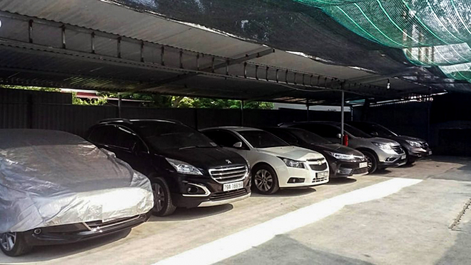

Nội và ngoại thất xảy ra hiện tượng xuống cấp

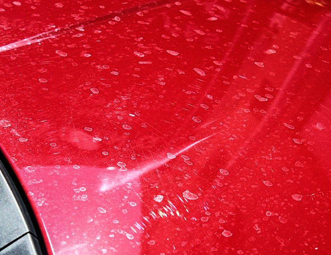

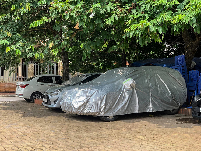

Các bãi xe thường ở vị trí lộ thiên ít che chắn, chưa kể thời tiết nắng mưa thất thường rất dễ dẫn đến tình trạng ố mốc sơn xe, nặng hơn là phai màu. Nếu vì điều kiện bắt buộc thì chủ xe chỉ có phương án là đánh bóng sơn xe theo chu kì mỗi năm 1 lần để giữ độ mới của lớp sơn.
Với những màu sơn phai màu buộc lòng phải sơn xe lại để đồng màu với tổng thể. Ngoài ra để phòng trường hợp về sau chủ xe nên trang bị thêm bạt xe loại tốt chống thấm nước để bảo vệ xe tốt hơn trước các tác động thời tiết.
Dù trước đó đã có những bước vệ sinh dọn dẹp nội thất kỹ lưỡng nhưng sau một thời gian dài thì không gian bên trong dưới tác động của thời tiết, nhiệt độ môi trường sẽ sản sinh ra mùi của hỗn hợp nhựa, da tương đối độc hại. Thế nên khi khởi động xe, chủ xe cần hạ hết kính cửa sổ, mở cửa xe để các mùi này nhanh chóng bay mất.
Với những xe chưa kịp dọn dẹp có thể xuất hiện các mùi hôi do quá trình phân hủy, tạo nấm mốc, chủ xe cần đến các trung tâm dịch vụ dọn dẹp để xử lý vấn đề này.

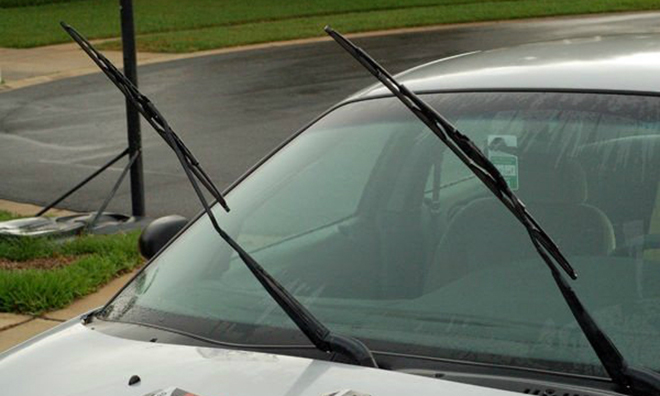

Nhấc cao cần gạt mưa
Lời khuyên đơn giản này sẽ giúp bạn tiết kiệm tiền và thời gian sau chuỗi ngày dài đậu xe. Nhấc cao cần gạt mưa và đặt phía dưới một quả bóng vải để lưỡi gạt không chạm vào kính chắn gió. Dưới tác động của nhiệt độ, cần gạt mưa có thể bị hỏng hoặc không còn hoạt động hiệu quả như trước.

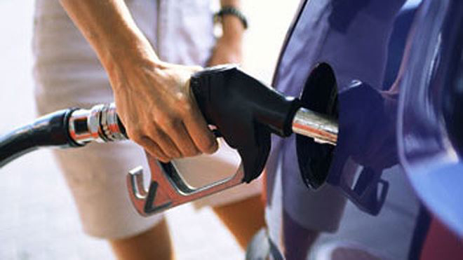

Đổ đầy bình nhiên liệu
Hãy chắc chắn bạn đã đổ đầy bình xăng bởi điều này giúp ngăn chặn tình trạng oxy hóa đối với bình nhiên liệu. Oxy hóa là một phản ứng hóa học giữa nhiên liệu và oxy dẫn đến hình thành kết tủa trong bình xăng và có thể gây tổn hại cho xe nếu không được làm sạch đúng cách trước khi khởi động lại.
