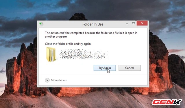

Windows hiển thị thông báo với nội dung rằng tập tin đang được sử dụng và bạn không thể xóa? Đây là cách giải quyết nó!
Có bao giờ bạn rơi vào trường hợp, ḿnh đang thực hiện việc duyệt tập tin bằng File Explorer và tiến hành xóa bớt các dữ liệu không cần thiết, th́ Windows lại hiển thị thông báo rằng tập tin đang được mở (hay sử dụng) trong một phần mềm hay ứng dụng nào đó, và bạn không thể xóa, di chuyển hay chỉnh sửa nó hay không?
[/IMG]
Nếu như vậy, bạn chỉ cần tắt đi những phần mềm hay ứng dụng đang sử dụng nó th́ có thể xóa nó đi dễ dàng. Ngược lại, bạn không thể nào xóa tập tin theo cách thông thường được. Thậm chí, nêu không biết cách, bạn cần phải thực hiện cả việc format lại ổ cứng mới mong có thể xóa được nó đi. Tuy nhiên, format lại ổ cứng là một trong những điều tối kị mà người sử dụng máy tính có thể nghĩ đến.
Do đó, nếu rơi vào trường hợp trên, bạn có thể tham khảo các gợi ư sau đây.
Khắc phục lỗi "Tập tin đang được sử dụng" (File in Use)
