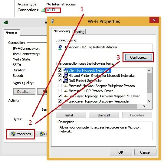

  • Bạn bấm chuột phải vào biểu tượng kết nối wifi ở system tray (phía góc dưới bên phải màn hình) và chọn Open Network and Sharing Center.
  • Trong cửa sổ Network and Sharing Center bạn chọn vào biểu tượng kết nối WiFi -> Properties -> Configure.
  • Tiếp tục trong cửa sổ Properties bạn chọn qua tab Power Management và bỏ dấu tick ở mục Allow the computer to turn off this device to save power. Sau đó nhấn OK.
