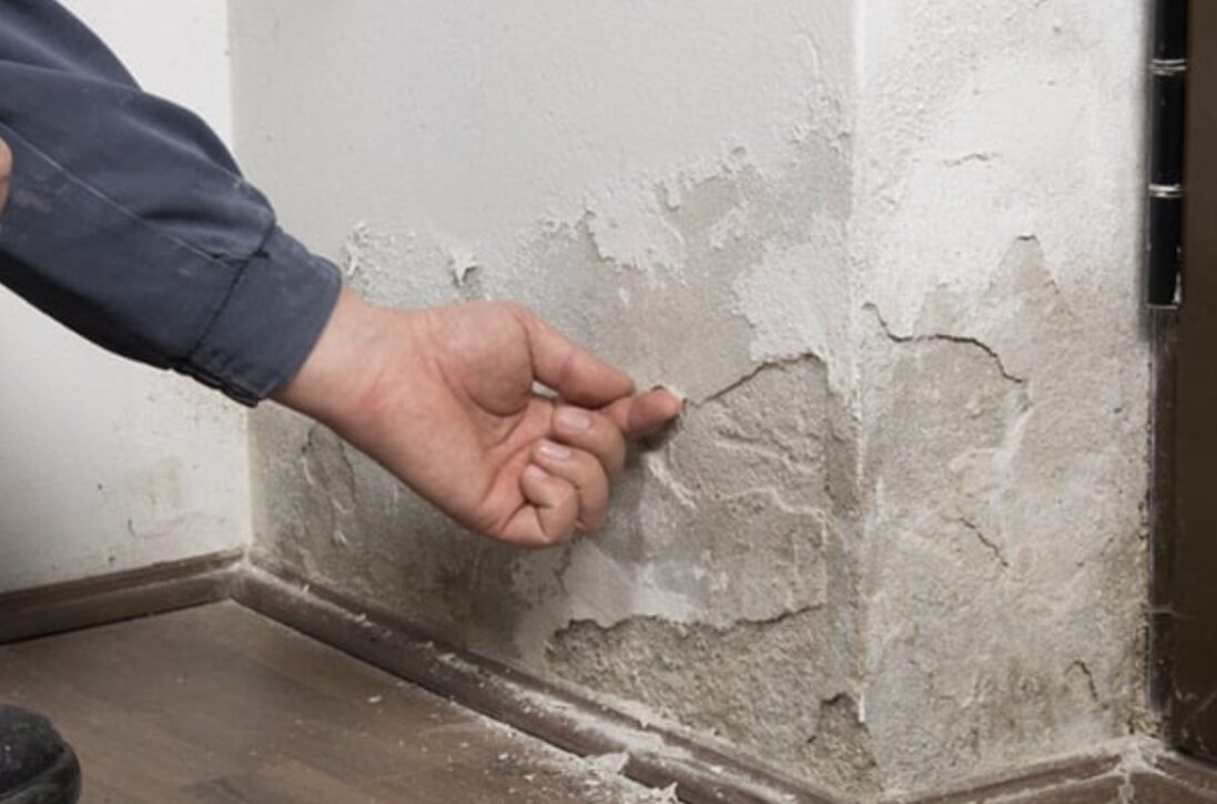

Tường bị ẩm mốc, bong tróc không chỉ làm ngôi nhà xấu đi mà c̣n tiềm ẩn nhiều nguy cơ đối với sức khỏe và kết cấu công tŕnh. T́nh trạng này thường gặp ở các khu vực có khí hậu nóng ẩm, mưa nhiều như Việt Nam, hoặc ở các công tŕnh xây dựng lâu năm, chất lượng thi công không đảm bảo.
Việc hiểu rơ nguyên nhân và có c ách xử lư tường bị ẩm, bong tróc sẽ giúp kéo dài tuổi thọ ngôi nhà và tạo ra không gian sống an toàn, sạch sẽ cho gia đ́nh.

- Thấm nước từ bên ngoài: Đây là nguyên nhân thường gặp ở những bức tường tiếp xúc trực tiếp với môi trường như tường ngoài trời, tường sát mái, ban công hoặc tường nhà liền kề. Nước mưa lâu ngày ngấm vào lớp sơn, xi măng rồi lan sâu vào bên trong.
- Ṛ rỉ hệ thống ống nước âm tường: Những vết ẩm khu trú, bong tróc h́nh tṛn hoặc loang lổ bất thường ở giữa bức tường thường do nước ṛ rỉ từ ống dẫn nước, ống thoát sàn nhà vệ sinh tầng trên hoặc hệ thống máy lạnh.
- Hơi ẩm từ nền đất hoặc chân tường: Với những công tŕnh xây không có lớp chống thấm chân móng kỹ lưỡng, độ ẩm từ đất dễ dàng thấm ngược lên làm phần chân tường ẩm mốc, bong tróc, đặc biệt vào mùa mưa.
Tường bị ẩm, bong tróc nếu không được khắc phục sớm sẽ gây ra nhiều hệ lụy. (Ảnh: Homeserve)
- Lỗi kỹ thuật thi công: Không xử lư chống thấm kỹ trước khi sơn, sử dụng sơn kém chất lượng, không để tường đủ khô sau trát… là các lỗi thi công làm giảm khả năng chống thấm và gây bong tróc nhanh chóng.

Trước tiên, cần quan sát vị trí và biểu hiện của vùng bị bong tróc để khoanh vùng nguyên nhân. Nếu tường bị ẩm từ chân lên th́ có thể do hút ẩm từ nền. Nếu ẩm theo vết nước, loang từ trên xuống, có thể do thấm từ mái, ban công.
Nếu ẩm loang lổ kèm mùi hôi, nên kiểm tra ṛ rỉ ống nước âm tường.
Việc xác định đúng nguyên nhân sẽ giúp lựa chọn cách xử lư tường bị ẩm, bong tróc phù hợp, tránh xử lư sai cách gây tốn kém mà không hiệu quả.
