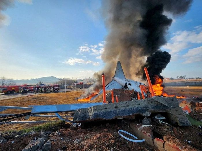

Nguyên nhân tai nạn máy bay Jeju Air ban đầu được cho là thiết bị hạ cánh gặp sự cố, có thể do va phải chim. Ảnh: Reuters.
Ngày 29/12, một chiếc máy bay Boeing 737-8AS của hãng Jeju Air gặp tai nạn nghiêm trọng tại sân bay quốc tế Muan, Hàn Quốc, khiến ít nhất 120 trong số 181 hành khách trên chuyến bay thiệt mạng. Máy bay bốc cháy sau khi trượt khỏi đường băng trong lúc hạ cánh khẩn cấp do lỗi bánh đáp phía trước, theo Yonhap.
Điều tra ban đầu cho thấy nguyên nhân chính có thể là do chim đâm vào máy bay (bird strike) kết hợp với thời tiết xấu, gây hư hại cho thiết bị hạ cánh.`
