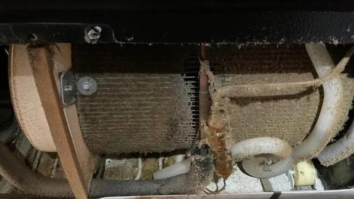

Khi vệ sinh tủ lạnh, đa số mọi người chỉ làm sạch các ngăn phía trong tủ mà không biết ở phía sau có một bộ phận quan trọng cũng cần được vệ sinh sạch sẽ.
Để tủ lạnh hoạt động hiệu quả và bền bỉ, việc bảo dưỡng và làm sạch định kỳ vô cùng quan trọng. Một trong những bộ phận cần chú ý đặc biệt nhưng hay bị bỏ quên là dàn ngưng (hoặc dàn lạnh) ở phía sau tủ.
Tủ lạnh có một bộ phận đặc biệt nửa năm nên làm sạch một lần
Dàn ngưng, hay còn gọi là bộ phận ngưng tụ, là một thành phần quan trọng trong hệ thống làm lạnh của tủ lạnh, đóng vai trò quyết định đối với hiệu suất làm lạnh và tiêu thụ năng lượng. Nó có nhiệm vụ thải nhiệt ra môi trường bên ngoài, giúp làm lạnh bên trong tủ lạnh. Dàn ngưng thường nằm ở phía sau hoặc dưới đáy tủ lạnh, được cấu tạo từ các ống dẫn và cánh tản nhiệt kim loại.
Khi dàn ngưng bị bám bụi bẩn, nó sẽ không thể thải nhiệt ra môi trường một cách hiệu quả khiến máy nén phải hoạt động nhiều hơn để duy trì độ lạnh; hiệu suất làm lạnh giảm đồng thời cũng tiêu tốn nhiều điện năng hơn. Làm sạch dàn ngưng là cách giúp tủ lạnh hoạt động hiệu quả hơn, giảm thiểu lượng điện năng tiêu thụ.
Dàn ngưng - bộ phận đặc biệt ở phía sau tủ lạnh nửa năm nên làm sạch một lần. (Ảnh: Alumni)
Khi dàn ngưng bị bẩn, máy nén phải hoạt động liên tục và quá tải, dẫn đến hao mòn và hỏng hóc nhanh chóng. Việc làm sạch định kỳ dàn ngưng sẽ giúp giảm tải cho máy nén, kéo dài tuổi thọ của tủ lạnh.
Ngoài ra, bụi bẩn và mảnh vụn tích tụ trên dàn ngưng có thể gây cháy nổ, đặc biệt là khi tủ lạnh được đặt gần các nguồn nhiệt. Việc làm sạch dàn ngưng giúp giảm thiểu nguy cơ này, đảm bảo an toàn cho gia đình.
Cách làm sạch dàn ngưng tủ lạnh
Dưới đây là các bước cơ bản để làm sạch dàn ngưng tủ lạnh một cách hiệu quả:
- Ngắt nguồn điện: Trước khi bắt đầu làm sạch, hãy chắc chắn rằng bạn đã ngắt nguồn điện của tủ lạnh để đảm bảo an toàn.
- Di chuyển tủ lạnh: Kéo tủ lạnh ra khỏi vị trí để có thể tiếp cận dàn ngưng ở phía sau hoặc dưới đáy tủ lạnh. Hãy cẩn thận khi di chuyển để tránh làm hỏng sàn nhà và tủ.
- Làm sạch tụi bẩn: Sử dụng một bàn chải mềm hoặc máy hút bụi để loại bỏ bụi bẩn và mảnh vụn bám trên dàn ngưng. Hãy chú ý làm sạch cả các cánh tản nhiệt và ống dẫn. Sau khi loại bỏ bụi bẩn lớn, bạn có thể dùng một miếng vải ẩm để lau sạch các bề mặt của dàn ngưng. Hãy chắc chắn rằng không còn bụi bẩn bám trên các cánh tản nhiệt và ống dẫn.
- Kiểm tra và lắp đặt lại: Sau khi làm sạch xong, hãy kiểm tra lại dàn ngưng để đảm bảo không còn bụi bẩn, sau đó di chuyển tủ lạnh trở lại vị trí ban đầu và cắm nguồn điện.
Những lưu ý khi làm sạch dàn ngưng tủ lạnh
Dàn ngưng nên được làm sạch ít nhất 6 tháng một lần. Tuy nhiên, nếu tủ lạnh được đặt ở nơi có nhiều bụi bẩn hoặc nhà có nuôi thú cưng, bạn hãy làm sạch dàn ngưng thường xuyên hơn.
Sử dụng các dụng cụ làm sạch phù hợp như bàn chải mềm, máy hút bụi và vải ẩm để tránh làm hỏng dàn ngưng. Không nên sử dụng các chất tẩy rửa mạnh hoặc dụng cụ cứng có thể gây trầy xước.
Luôn ngắt nguồn điện trước khi làm sạch để tránh nguy cơ điện giật. Đảm bảo tủ lạnh đã được đặt lại đúng vị trí và cắm điện an toàn sau khi làm sạch.
