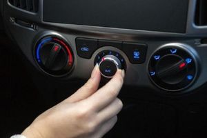

Ở bảng điều khiển điều hòa ô tô trên taplo có 2 biểu tượng của chế độ lấy gió trong và lấy gió ngoài. Biểu tượng lấy gió ngoài là hình chiếc xe có mũi tên chỉ từ bên ngoài xe vào trong xe. Cách lấy gió ngoài rất đơn giản, người dùng chỉ cần ấn nút hoặc gạt lẫy về hướng biểu tượng này là được.

Ở bảng điều khiển điều hoà ô tô trên taplo có 2 biểu tượng của chế độ lấy gió trong và lấy gió ngoài. Biểu tượng lấy gió trong là hình chiếc xe có mũi tên nằm trọn bên trong xe. Cách lấy gió trong rất đơn giản, người dùng chỉ cần ấn nút hoặc gạt lẫy về hướng biểu tượng này là được.
