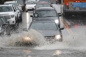

5. "Lượng sức mình" khi đi qua vùng ngập
Nếu phải đối mặt với vùng ngập nước, việc đầu tiên là phải xác định mức nước và tính toán khả năng vượt qua vùng ngập nước của xe mình. Thông thường, với những chiếc xe sedan có gầm thấp, bạn không nên đi qua các khu vực ngập quá 25cm hoặc mực nước đến cánh cửa của xe.
Lái xe có thể quan sát các ô tô có kích thước tương tự xe mình đã vượt qua khúc ngập an toàn để ước lượng, phán đoán và đi vào những vị trí mà xe trước vừa đi qua. Khi đi qua đoạn đường ngập, cần đi số thấp và tắt các phụ tải không cần thiết như điều hòa, hệ thống âm thanh trên xe.
Ngoài ra, cũng cần chú ý khi có xe chạy cùng chiều và ngược chiều vì có thể xảy ra hiện tượng tạo sóng, làm nước dâng cao hơn và tăng nguy cơ nước tràn vào đường nạp gió, vào lọc gió động cơ.
