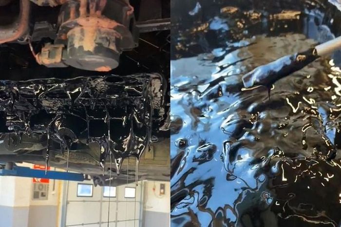

Sau 60.000 km không được thay dầu nhớt, chiếc xe ôtô Seat Leon thuộc bản máy xăng 1.8 TSI này đã bị hỏng động cơ.
Thay dầu định kỳ cho ôtô
là một trong những việc mà chủ xe nào cũng phải nhớ. Việc làm này sẽ giúp kéo dài tuổi thọ động cơ, đảm bảo khả năng vận hành cho xe và tránh những hư hỏng gây mất nhiều tiền của.
Tuy nhiên, không phải tài xế nào cũng chăm chỉ thay dầu cho chiếc ôtô của mình. Chủ sở hữu của chiếc ôtô trong đoạn video trong bài viết này là một ví dụ điển hình.
Chiếc ôtô này mang thương hiệu Seat Leon thuộc bản máy xăng 1.8 TSI. Trong một thời gian dài sử dụng, chủ sở hữu của chiếc xe hatchback cỡ C này không hề thay dầu nhớt cho xe. Chỉ đến khi thấy đèn "cá vàng" (check engine) nổi trên bảng đồng hồ, chủ xe mới mang chiếc Seat Leon đến gara để kiểm tra.
Tại đây, chủ xe đã thừa nhận với thợ của gara là không thay dầu cho xe trong suốt 60000 km. Hậu quả là dầu bôi trơn động cơ của chiếc xe đã chuyển thành màu đen và ở trong tình trạng đặc sệt.
Dầu nhớt động cơ của chiếc Seat Leon chuyển thành màu đen và đặc sệt.
Tất nhiên, do chủ xe lâu không thay dầu nên khối động cơ xăng 4 xi-lanh, tăng áp, dung tích 1.8L của chiếc Seat Leon do tập đoàn Volkswagen sản xuất đã bị hỏng. Sở dĩ đèn "cá vàng" nổi trên mặt táp-lô vì bộ biến tốc của trục cam đã bị hỏng.
Hiện chưa rõ chi phí sửa chữa chiếc Seat Leon này. Tuy nhiên, có thể dự đoán là chi phí sửa chữa sẽ không nhỏ vì có liên quan đến động cơ - bộ phận quan trọng hàng đầu của xe xăng, dầu.
