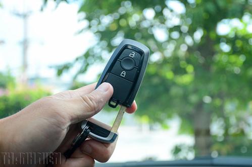

1/ Rút chìa khóa gắn kèm trên chìa khóa thông minh
Nhấn chốt để tách chìa khóa cơ ra khỏi chìa khóa thông minh
Hầu hết chìa khóa thông minh trên xe hơi hiện nay đều được thiết kế có gắn kèm chìa khóa cơ. Khi chìa khoá đã hết pin và không thể kích hoạt chức năng mở cửa xe, người tài xế nên tìm cách tháo chìa khóa cơ ra để mở cửa xe.
Sự thiết kế các loại chìa khóa thông minh hiện nay đều có các chốt, nút giữ chìa khóa cơ. Tài xế chỉ cần nhấn chốt tách chìa khóa cơ ra khỏi chìa khóa thông minh để sử dụng.
