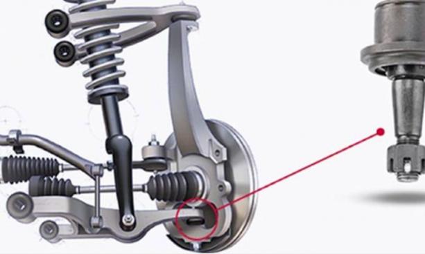

Theo các chuyên gia kỹ thuật ô tô, rotuyn thước lái (Inner Tie-rod End), là một chi tiết kỹ thuật rất quan trọng trên xe, chúng như một khớp cầu nối liên kết các hệ thống treo, gầm với hệ thống truyền lực của xe ô tô. Rotuyn lái tác động gián tiếp tới khả năng điều hướng các bánh xe thông qua vô lăng.
Cấu tạo rô tuyn lái được thiết kế tương tự như khớp hông gồm một quả bóng và ổ cắm (khớp quả táo). Chi tiết này giúp người lái dễ dàng điều khiển chiếc xe một cách trơn tru và chính xác. Do đó, tất cả các hiện tượng bất thường xảy ra ở rotuyn thước lái đều phải được kiểm tra và sửa chữa kịp thời, tránh những hậu quả đáng tiếc.
