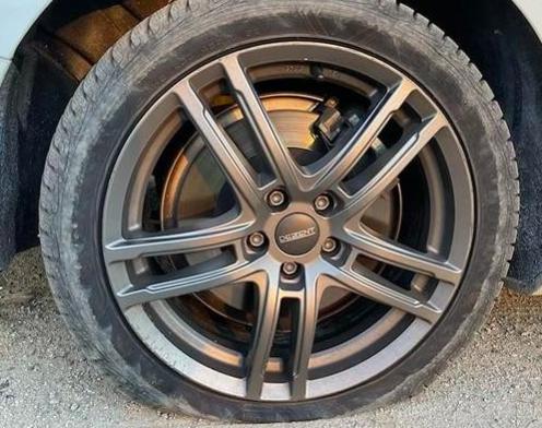

Không lắp bánh xe đúng cách: Khi vô lăng bất ổn, nên kiểm tra bộ phận lốp xe đầu tiên. Nếu chi tiết này bị sai lệch vị trí, hư hỏng hay vốn có chất lượng thấp thì sẽ gây ra sự mất cân bằng giữa các bánh xe. Nó khiến các tài xế dễ dàng nhận thấy độ rung tay lái, thậm chí là toàn bộ chiếc xe khi di chuyển từ tốc độ từ 60 km/h.
Cùng với đó, sau một thời gian sử dụng, lực căng của các bánh xe sẽ không còn đồng đều hoặc bề mặt lốp mòn không đều do không được đảo lốp hoặc đảo không đúng cách dẫn đến khả năng tiếp xúc với mặt đường kém cũng chính là nguyên nhân gây ra hiện tượng rung, lắc vô lăng.
