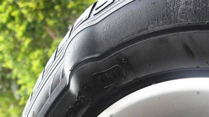

Thành lốp bị phồng
Sau 1 thời gian dài xe vận hành, lốp ô tô có hiện tượng phình to ra ở 1 góc hoặc 2,3 góc lốp. Nguyên nhân có thể là một trong các tác động sau gây ra: lốp va phải ô gà, sỏi đá lớn trên đường hoặc đỗ xe dưới trời nắng nóng quá lâu.
Thành lốp bị phồng cũng có thể là nguyên nhân dân đến việc nổ lốp nguy hiểm
Với yếu tố khách quan tác động từ bên ngoài như thế, không khí có cơ hội xâm nhập vào lớp lót bên trong của lốp xe và không tản đi khiến lốp tổn thương và phồng to ra. Hiện tượng này thường thấy ở thành lốp, chúng có cách gọi khác là hiện tượng phù lốp hoặc chửa lốp.
Nguy cơ thường trực nguy hiểm nhất khi lốp xe ô tô bị phồng là xảy ra tình trạng nổ lốp. Hiện tượng này xảy ra trong lúc lái xe sẽ dẫn tới nhiều hậu quả đáng tiếc cho người trên xe và cả các phương tiện xung quanh.
