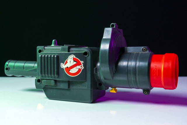

Thay vì dùng filter hoặc chỉnh sửa để tạo ra những hình ảnh có hiệu ứng cổ điển, anh chàng này đã chọn cách cực kỳ độc đáo là sử dụng món đồ chơi Ghostbusters năm 1984 và điều chỉnh nó thành một chiếc ống kính cho máy ảnh mirrorless.
Trong thử nghiệm này, anh chàng Sean của Fotodiox Inc đã mua máy chiếu đồ chơi

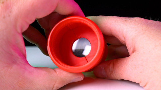

Ghostbusters GhostZapper từ một cửa hàng đồ cổ và biến nó thành một ống kính. Mặc dù món đồ chơi không ở trong tình trạng tốt nhất, nhưng nó vẫn còn hoạt động và phần ống kính máy chiếu vẫn còn tốt, có thể sử dụng với một chiếc máy ảnh không gương lật hiện đại.

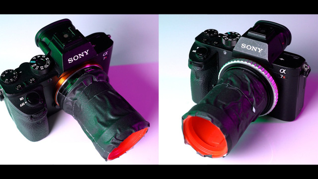

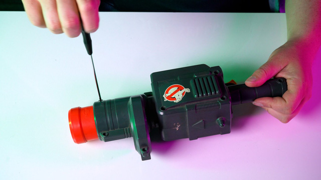

Đầu tiên, Sean tháo rời món đồ chơi và quấn phần ống kính bằng băng keo đen vì ánh sáng có thể lọt qua phần nhựa màu cam này. Băng keo đen sẽ dùng để chặn ánh sáng.
Sean đã chọn một chiếc Sony Alpha 7R II và kết hợp nó với hai adapter Fotodiox, một để lấy nét đến vô cực và một để chụp cận cảnh, và tiếp tục dùng băng keo để dán nó vào ống kính đồ chơi, sau đó gắn vào thân máy.
