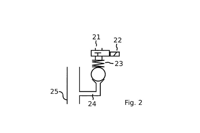

Trong một đăng ký sở hữu trí tuệ mới đây vừa được Daimler AG gửi lên các cơ quan chức năng tại châu Âu, một công nghệ mới được thiết kế giúp hãm chiếc xe khi hệ thống phanh gặp trục trặc. Công nghệ này được miêu tả trong bản thiết kế là sẽ đóng vai trò hỗ trợ người lái với van đặt tại bánh xe có thể tự động xả hơi trong lốp. Ở các trường hợp phanh khẩn cấp hoặc hỏng phanh, hệ thống sẽ xì lốp hoàn toàn để giúp chiếc xe giảm tốc độ.
Hệ thống sẽ gồm một bộ điều khiển trung tâm và thiết bị với khả năng xả khí trong bánh xe. Cả hai sẽ đi vào hoạt động nếu hệ thống phanh bị lỗi hoặc hỏng hoàn toàn. Trong bản thiết kế, hệ thống này được thiết kế dành riêng cho xe điện và hybrid vì Mercedes-Benz đã hướng đến việc loại bỏ hoàn toàn xe dùng động cơ đốt trong trong tương lai gần.

Hệ thống hỗ trợ mới của Daimler sẽ chỉ được kích hoạt khi bộ chấp hành tổng bị lỗi hoặc hư hỏng hoàn toàn. Khi đó, bàn đạp phanh sẽ được nối đến hệ thống này, người lái đạp phanh, hệ thống sẽ xả bớt khí ở bánh xe để làm cho chúng xẹp hoàn toàn. Vậy việc làm xì lốp giúp ích gì?
Chúng ta thường hai bơm căng lốp để chạy xe tiết kiệm hơn do bề mặt tiếp xúc giữa bánh xe và mặt đường giảm. Ở đây thì ngược lại, bề mặt lốp sẽ tiếp xúc nhiều hơn với mặt đường khi lốp bị xì, tăng lực cản và từ từ làm chiếc xe chậm lại. Tuy nhiên, nếu bánh xe bị xì quá mức có thể làm lốp bung ra khỏi mâm xe, gây nguy hiểm.
Là một nhà sản xuất, Daimler đã phải tính toán tất cả các yếu tố của bất kỳ công nghệ nào trước khi nộp bằng sáng chế. Ở hệ thống này, tất cả các bánh xe sẽ được tích hợp van xả khí. Máy tính trên xe sẽ bắt đầu xả khí từ những bánh xe có áp suất thấp nhất. Sau khi xả khí đến mức an toàn, máy tính sẽ giới hạn tốc độ xe và cảnh báo người lái về vấn đề mà chiếc xe đang gặp phải.
