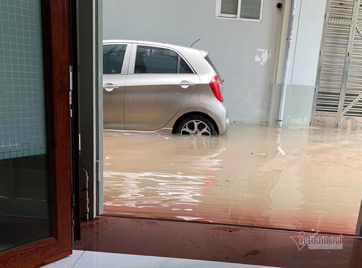

Hôm qua trận mưa lớn kéo dài đến sáng hôm nay, đã gây ra tình trạng ngập lụt sâu ở TP. Hải Phòng. Khiến hàng loạt ô tô bị chết máy trên đường. Một số lượng lớn phương tiện cũng bị ngập sâu hàng chục cm dưới nước.

Để hạn chế xe bị thuỷ kích, cần tránh tối đa việc đi xe vào nơi ngập nước. Trong trường hợp xe đã bị ngập sâu, lái xe tuyệt đối không khởi động xe ngay mà cần đợi chiếc xe khô ráo rồi

- Tuyệt đối không khởi động lại xe: Nếu nước đã lọt vào động cơ, hộp số hoặc hệ thống nhiên liệu, việc khởi động lại xe sẽ chỉ khiến việc hư hỏng trầm trọng thêm. Thay vào đó, hãy đẩy xe lên chỗ cao ráo và…chờ. Một số kỹ sư có kinh nghiệm cho rằng, nếu chiếc xe đã ngập qua nắp ca-po thì gần như chắc chắn nước đã vào đến buồng đốt.
