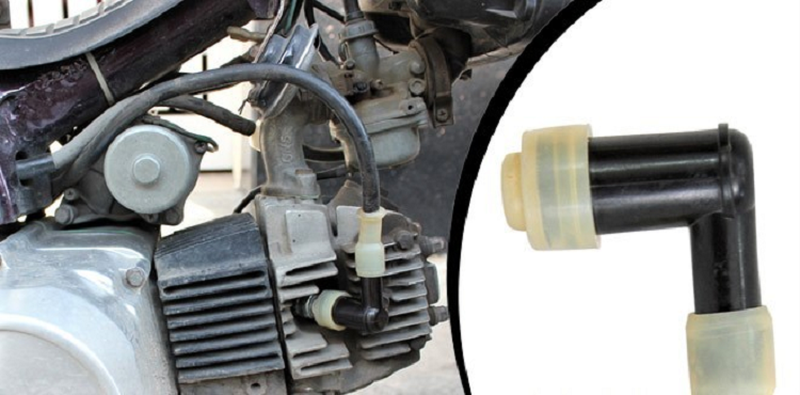

3. Sử dụng tẩu bu-gi chống nước
Bugi và tẩu bugi là bộ phận dễ "đoản mệnh" nhất khí đi vào đường ngập nước bởi bộ phận này sử dụng tiếp xúc điện và được đặt ngay sát với động cơ. Khi đi qua đoạn ngập lụt, bộ phận này gặp nước sẽ gây cản trở, chập tẩu bugi dẫn đến không đánh được điện vào buồng đốt của xe và khi này, xe sẽ không thể nổ máy.
Tẩu bugi chống nước giúp bugi luôn khô, đảm bảo hoạt động.
Đây cũng là bộ phận mà hay bị các tiệm sửa xe chặt chém nhất trong mùa mưa lũ. Vì thế, hãy thay cho chiếc xe của mình loại bugi tốt và tẩu bugi chống nước để đảm bảo hoạt động của bộ phận này khi lội nước.
