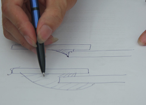

Kỹ sư Lê Văn Tạch khẳng định phát hiện thêm 6 lỗi về kỹ thuật lắp ráp trên các ḍng xe Toyota. Bốn trong số đó được liên doanh Nhật công bố trong buổi họp báo chiều 13/6.

"Nhưng đây lại là cơ hội để tôi nghiên cứu kỹ hơn quy tŕnh lắp ráp và phát hiện ra những sai sót cơ bản so với bản vẽ tiêu chuẩn mà Toyota toàn cầu dành cho nhà máy tại Việt Nam", vị kỹ sư nói với VnExpress.net.
Ông Tạch đang mô tả về trạng thái bắn keo chuẩn (dưới) và thực tế ở TMV.
Lỗi quan trọng nhất, theo ông, là phương pháp bôi keo thân xe khác với bản vẽ, có thể xảy ra với tất cả các sản phẩm lắp ráp tại Việt Nam.
Theo quy tŕnh chuẩn, sau khi bắn keo, kỹ thuật viên sẽ dùng chổi lông để trám keo vào các lỗ hở, nhằm làm đầy hoặc làm phẳng, tránh ảnh hưởng tới các chi tiết khác cũng như giảm độ ồn gió. Tuy nhiên năm 2009, TMV cải tiến quy tŕnh bắn keo, dùng chổi quét phần keo thừa.
Cải tiến này được TMV lư giải là để cải thiện chất lượng bôi, keo sẽ được điền đầy vào các khe hở giữa tấm thép thân xe. TMV đă báo cáo Toyota toàn cầu (TMC) và được chấp nhận áp dụng phương pháp trên.
Nhưng kỹ sư Tạch lại cho rằng đây là h́nh thức "ăn bớt" bởi với phương pháp mới, nhà máy có thể giảm 50% lượng keo cho mỗi xe. Trung b́nh cần khoảng 2,4 kg th́ sau khi cải tiến chỉ cần 1,2 kg. Khi keo bị quét sâu, bề mặt không có độ nhám hoặc phẳng khiến việc triệt tiêu và phản xạ sóng âm hạn chế. Điều này lư giải tại sao các ḍng xe lắp ráp trong nước có độ ồn cao hơn so với các ḍng xe nhập khẩu, đặc biệt là tiếng ồn lướt gió.
Một hậu quả nữa là lớp keo ít có thể gây ra hiện tượng nứt, gây hở và tiếp theo đó là gỉ sét. Nếu làm đúng quy tŕnh thời gian xuất hiện gỉ sét có thể là 10 năm. Nhưng thực tế, xe của TMV có thể chỉ vài năm đă bị gỉ.
Ông Tạch cũng khẳng định đă báo cáo với lănh đạo, trực tiếp dẫn ông Tadashi Yoshida, giám đốc bộ phận sản xuất của đến xem và quy tŕnh được khắc phục từ 15/5. "Họ chỉ nói trong cuộc họp nội bộ rằng đă báo cáo TMC, nhưng thực sự thế nào th́ tôi không biết", ông nhận định.
Một lỗi khác mà kỹ sư này cho rằng đă phát hiện nhưng không được đưa ra trong buổi họp báo ngày 13/6 là chảy dầu giảm xóc sau của Innova và Fortuner. Nguyên nhân do kết cấu xe bị sai, dầu chảy trong giảm xóc không đúng chuẩn và việc lắp ráp tại nhà máy Việt Nam quá đơn giản. Điều này gây ra hiện tượng xe rất xóc, trước khi chảy dầu.
Mô tả tiêu chuẩn keo STD (Standard) và thực tế (TMV actual) với phần keo lơm xuống.
