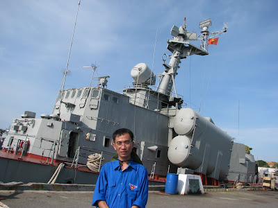

Tàu chiến đấu sau lưng tớ có hệ thống tên lửa to đùng

Trang bị trên tàu vận tải
