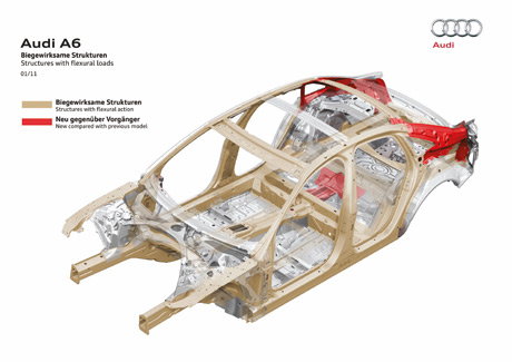

Audi đă thực hiện đúng theo nguyên lư này, nhất là trong quá tŕnh chế tạo mẫu TT và A6. Ngoài ra, Q7 trong tương lai cũng có thể giảm tới 400kg trọng lượng so với bản hiện thời. Tất cả là nhờ việc sử dụng hàng loạt những vật liệu giống nhau, nhưng theo những cách thức khác nhau.
Giống như kết cấu của bộ xương người hay cấu tạo cánh của các loại côn trùng, thiên nhiên đă khéo léo đặt mọi thứ đúng chỗ, dùng đúng chất liệu và cho chúng thực hiện đúng chức năng, dường như không thừa, không thiếu dù một chi tiết nhỏ nhất. Audi cũng muốn ứng dụng sự linh hoạt và hợp lư của tự nhiên trong các sản phẩm khung gầm ḿnh thiết kế.
Vốn được coi là hăng xe “chịu khó” ra đời hàng loạt sản phẩm ứng dụng rộng răi vật liệu bằng nhôm, nhưng hướng tiếp cận các loại vật liệu của Audi cũng ngày càng thực dụng. Nếu A1 hoàn toàn bằng thép th́ A6 đă có phần khung thép tráng nhôm. Mẫu TT có phần thân trước bằng nhôm nhưng chất liệu làm ra cửa xe, cửa hậu, sàn xe phía sau lại là thép. Thậm chí trên chiếc A8 - mẫu xe theo thiết kế ban đầu sẽ có phần khung xe hoàn toàn bằng nhôm th́ cột trung tâm nối sàn xe với mái cũng đă được thép thay thế. Trong tương lai, phần khung xe của Audi sẽ là sự kết hợp của nhiều loại vật liệu khác nhau. Không chỉ riêng nhôm và thép, sợi các bon và ma-giê cũng được ứng dụng linh hoạt, ở những dạng khác nhau, từ dạng tấm, ép thành khuôn đến đúc và rèn.
Hiệu quả của cách kết hợp đa dạng này đă được chứng minh. Trong trung tâm thiết kế trọng lượng nhẹ của Audi (Audi’s Lightweight Design Centre) đặt tại Neckarsulm, có một bộ khung trơn của một nguyên mẫu saloon hạng nhỏ. Bộ khung này được tạo thành từ những tấm thép màu xanh da trời, những tấm nhôm bạc, chi tiết sợi các-bon và cả những bộ phận được ép khuôn hoặc đổ thành khuôn. So với bộ khung được làm bằng thép nén với kích cỡ tương tự, sự kết hợp này đă tiết kiệm được tới 100kg trọng lượng - tương đương 1/3.
Cũng theo Audi, một khung xe được làm nhẹ đi sẽ là yếu tố then chốt để "giảm cân" cho một chiếc xe. Nguyên lư này h́nh thành một chu tŕnh phát triển khép kín: thân xe nhẹ nghĩa là giảm sức ́, do đó, lốp và phanh được thiết kế gọn hơn, hệ thống treo sẽ có những chi tiết nhỏ và mảnh. Nếu khung xe không phải gánh vác những thứ nặng nề, cồng kềnh th́ nó lại tiếp tục được làm nhẹ đi nữa. Chu tŕnh cứ thế tiếp diễn. Hệ quả kéo theo là, trên một chiếc xe đă trở nên gọn nhẹ th́ năng lượng nó tiêu tốn cũng sẽ giảm bớt. Xe sẽ sở hữu một động cơ nhỏ hơn, hoặc tăng tốc nhanh hơn nếu vẫn giữ nguyên khối động cơ ấy. Dù thế nào th́ kết quả mang lại cũng là một chiếc xe ngày một gọn gàng và mau lẹ. Điều đó khiến người tiêu dùng hài ḷng.
Khung xe Audi A6
Đây là một yếu tố quan trọng giúp quyết định loại vật liệu nào là tốt nhất cho mỗi bộ phận của thân xe. Sau khi lựa chọn vật liệu xong th́ việc kết hợp chúng sao cho hợp lư nhất cũng lại cần một chu tŕnh khép kín khác. Ban đầu, các chi tiết bộ phận hoặc cả cấu trúc được thiết kế và thử nghiệm trên máy vi tính, trước khi đưa vào chế tạo và thử nghiệm trên thực tế. Kết quả thu được sẽ là cơ sở để người ta tiếp tục tối ưu hóa trọng lượng cho các chi tiết bộ phận hoặc cả khung xe. Việc này sẽ đưa mọi thứ quay trở lại pḥng thí nghiệm, các trung tâm nghiên cứu, rồi sau đó lại đem ra chế tạo và thử nghiệm trên thực tế... Chu tŕnh chỉ kết thúc khi mọi thứ được các nhà thiết kế đánh giá là ổn thỏa.
