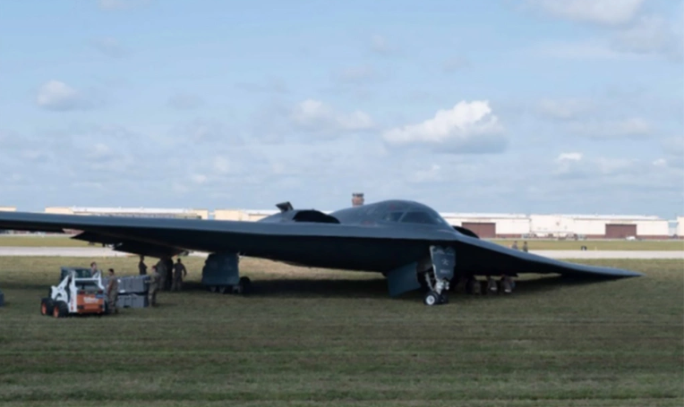

Khi oanh tạc cơ B-2 mă hiệu 90-0041, có biệt danh Spirit of Hawaii, chuẩn bị hạ cánh xuống căn cứ Whiteman, hệ thống máy tính đă cảnh báo có ṛ rỉ ở hệ thống thủy lực. Càng đáp phía trước và càng chính bên trái thả b́nh thường, song càng chính bên phải không thả được.
Oanh tạc cơ B-2 có biệt danh Spirit of Hawaii sau sự cố tháng 12/2022 tại căn cứ Whiteman. Ảnh: USAF

Khi tiếp đất, càng trái chiếc B-2 bị sập, cánh trái mài xuống đường băng và khiến máy bay lao ra băi cỏ bên cạnh. Lớp vỏ bên dưới cánh trái bị bào ṃn và thùng dầu ở đầu cánh bị vỡ, một phần nhiên liệu bốc cháy rồi lan ra thùng dầu khác.
Lực lượng cứu hỏa đă cố gắng kiểm soát ngọn lửa bên ngoài, nhưng nhiệt độ bên trong cánh trái tiếp tục tăng lên, dẫn tới hai thùng dầu phát nổ và thổi bay một phần mặt trên cánh trái. Lính cứu hỏa sau đó mới tiếp cận được ngọn lửa bên trong, khống chế hoàn toàn đám cháy sau khoảng một tiếng.
