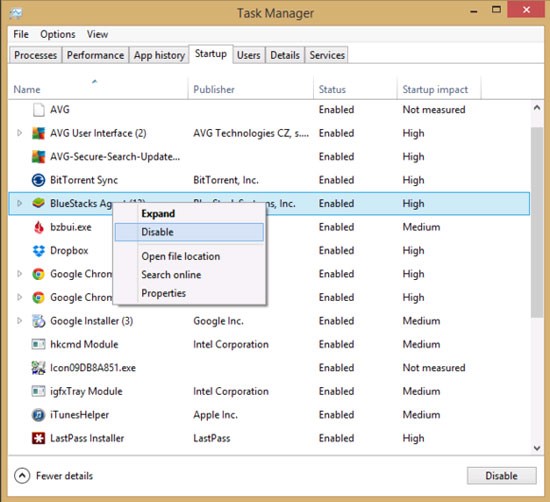

Tương tự như các phiên bản Windows trước đây, chức năng Task Manager vẫn được duy trì trên nhưng đã được thiết kế lại về giao diện và cung cấp nhiều tính năng hơn. Trong đó đặc biệt phải kể đến tính năng quản lý các phần mềm khởi động cùng hệ thống. Để truy cập vào Task Manager, nhấn tổ hợp phím Control+Alt+Delete trên bàn phím, rồi chọn Task Manager trong các tuỳ chọn xuất hiện.
Nếu như đang ở màn hình Start, bạn sẽ được chuyển sang giao diện desktop. Bên trong cửa sổ Task Manager, chọn thẻ Startup. Tây đây sẽ xuất hiện danh sách các chương trình sẽ khởi động cùng Windows.
Trong đó đáng chú ý là cột Startup impact, cột này sẽ hiện thị chính xác nhất những chương trình nào tác động đến tốc độ khởi động của phần mềm đối với hệ thống và được phân loại thành 4 nhóm gồm Hight, Medium, LowNot Measured. Trong đó, cần phải lưu ý nhất là những chương trình được đánh giá ở mức cao (Hight), đó sẽ là những chương trình cần phải xem xét đến việc vô hiệu hóa chúng.
Việc lựa chọn vô hiệu hoá hoặc giữ lại chương trình khởi động cùng Windows cũng không khó khăn nhiều và chủ yếu phụ thuộc vào nhu cầu sử dụng của mỗi cá nhân. Ví dụ các chương trình như Google Chrome, Google Music Manager, BitTorrent Sync, MP3 Skype Recorder hay BlueStacks... là những chương trình mà không phải lúc nào bạn cũng phải sử dụng, trong khi chúng là được ưu tiên ở mức cao (Hight) khi khởi động cùng Windows, do đó hoàn toàn dễ hiểu khi chúng làm cho Windows khởi động chậm hơn đáng kể so với lúc đầu.
