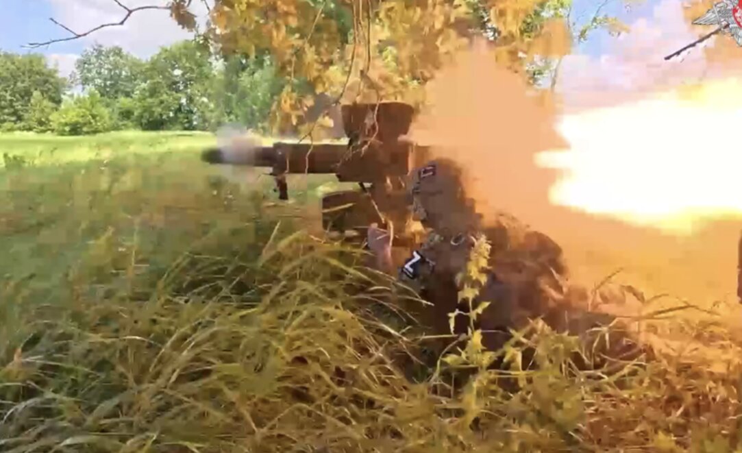

Old  Default Kornet nâng cấp bất ngờ, bắn liền 4 tên lửa không cần nạp lại
Theo Tập đoàn Rostec, các chuyên gia của tổ hợp High‑Precision Complexes đã phát triển băng đạn chứa 4 tên lửa 9M134 Bulat hạng nhẹ.
Băng đạn này lắp vào vị trí của một tên lửa thông thường, sau đó xạ thủ có thể bắn từng quả riêng lẻ hoặc bắn 2 quả cùng lúc ở chế độ bắn kép. Giải pháp này được giải thích là giúp mở rộng đáng kể khả năng tác chiến của hệ thống chống tăng Kornet.
Các chuyên gia tại High‑Precision Complexes cho biết băng đạn chứa 4 tên lửa Bulat có thể lắp trên bất kỳ bệ phóng Kornet nào thay cho 1 tên lửa đơn.
Loại đạn mới này tăng tính linh hoạt trong sử dụng – giờ đây các mục tiêu điển hình gồm những đối tượng mà sức công phá của tên lửa Kornet tiêu chuẩn bị xem là quá mức cần thiết.
Tên lửa 9M134 được thiết kế để tiêu diệt các mục tiêu bọc giáp hạng trung, kể cả các mục tiêu có giáp phản ứng nổ, cũng như các phương tiện bọc giáp nhẹ và không bọc giáp.
Đạn có khả năng tấn công mục tiêu ở tầm xa tới 3,5 km. Hệ thống điều khiển chống gây nhiễu, dẫn bằng chùm tia laser. Dù mục tiêu có giáp phản ứng nổ hay không, đầu đạn vẫn có thể xuyên được khoảng 250 mm thép.
Cỡ nòng tên lửa 9M134 là 82 mm, chiều dài hộp chứa đạn là 831 mm, trọng lượng tên lửa trong hộp là 6,5 kg, trọng lượng đầu đạn khoảng 1,6 kg.
Theo Rostec, việc thử nghiệm tên lửa Bulat đã hoàn tất vào tháng 2 năm nay và hiện loại đạn này đang trong quá trình vận hành quân sự thử nghiệm tại khu vực chiến dịch quân sự đặc biệt.
